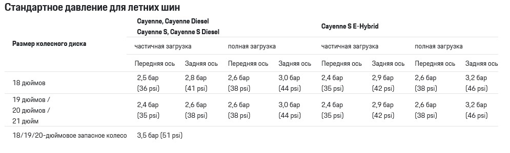

Володя здравствуй. Сегодня обратил внимание на показание датчиков давления шин. Колеса R21 295х35 накачал как рекомендуете 2,6 и 2,9 и он мне пишет что перед и зад +0,2.
То есть по нолям должно быть 2,4 и 2,7 почему так?
VIN WP1ZZZ92ZFLA30493
19.06.2019, 20:26   #28
Сообщение от Crazy_Kolay72 Посмотреть сообщение
Володя здравствуй.
Давление нужно поддерживать по табличке на водительской стойке в зависимости от режимов эксплуатации автомобиля. Отрегулировать давление в шинах согласно предписаниям. Давление ни в коем случае не должно быть ниже нормы.

23.06.2019, 17:17   #29
AKC
Может, в настройках выбраны зимние шины? На них как-раз такое давление по мануалу - 2,4 и 2,7.
