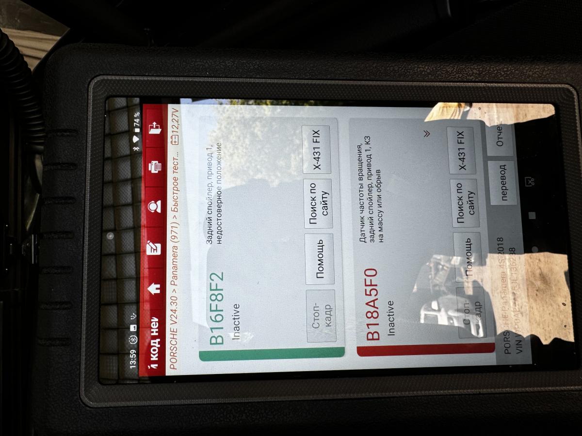

Владимир, добрый день! Разобрали спойлер все почистили, блок работает, моторчик тоже если на прямую подключать крутит, но выдает эти ошибки, и не хочет работать все равно, куда капать дальше?
17.07.2024, 22:54   #22
Сообщение от Stanis Посмотреть сообщение
Добрый вечер
Если действительно почистили и нет тяжелого хода в механизме, дальше через PIWIS провести калибровку механизма и ввести в эксплуатацию

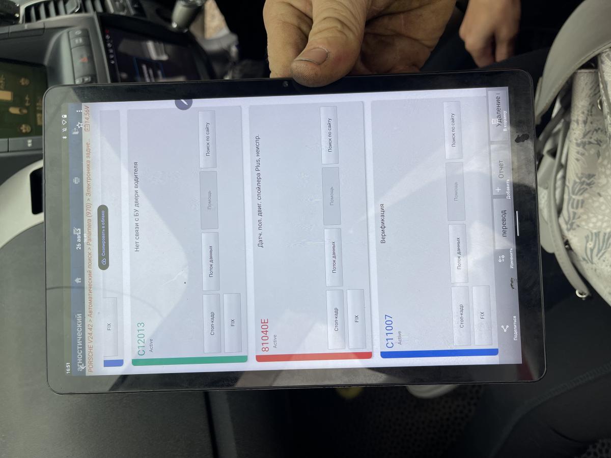

Подскажите, пожалуйста, Каен купе. Был заклинивший спойлер, его разработали, осталась эта ошибка. Что делать? Куда копать? Мотор от 12 вольт работает.
06.07.2026, 13:22   #24
Cruiser_007
Сообщение от Diplomat Посмотреть сообщение
Продлема в датчике холла на самом моторчике

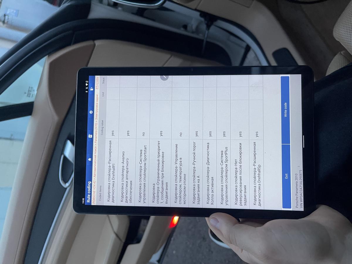

Здравствуйте, у меня панамера 970 турбо , но спойлер до меня кто то поменял на обычный от panamera 970 4.8 атмо, снимал спойлер, если на контакты 1 и 8 подаешь плюс и Минус моторчик работает спойлер работает, как подключаю к машине ноль эмоций и не проходит адаптацию нормирования спойлера выдает ошибку.
