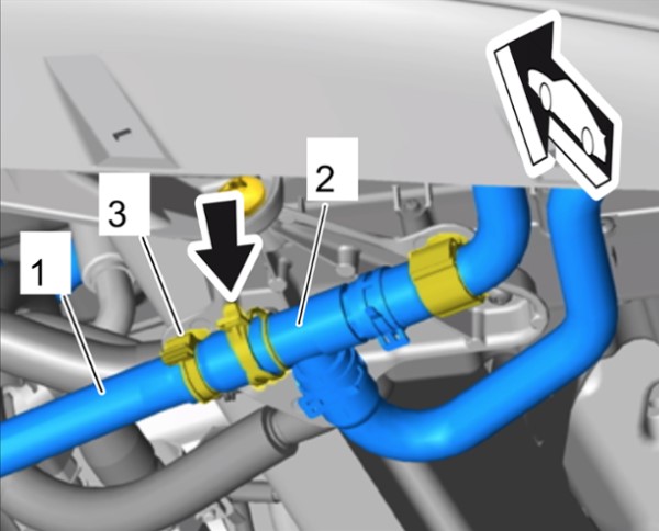

1 Проверить память неисправностей всех высоковольтных систем. При наличии неисправностей изоляции передать эксперту по высоковольтному оборудованию.
2 Зажигание выключено.
2.1 При нулевом положении клапана оба контура системы охлаждения открыты.
3 Надеть шланг ОЖ на распределительную трубку.
3.1 Надеть шланг ОЖ -1- на распределительную трубку -2- .
3.2 Закрепить шланг ОЖ с помощью зажимного хомута -стрелка- и зафиксировать его в крепежном зажиме -3- .
Название: Шланг ОЖ на распределительной трубке силового элект.jpg

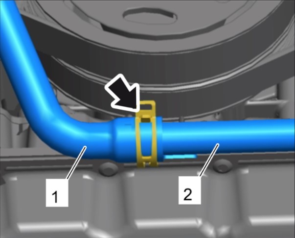

4 Подсоединить шланг ОЖ.
4.1 Надеть шланг ОЖ -1- на трубку ОЖ -2- .
4.2 Закрепить шланг ОЖ с помощью зажимного хомута -стрелка- .
Название: Шланг ОЖ дополнительного радиатора низкотемператур.jpg

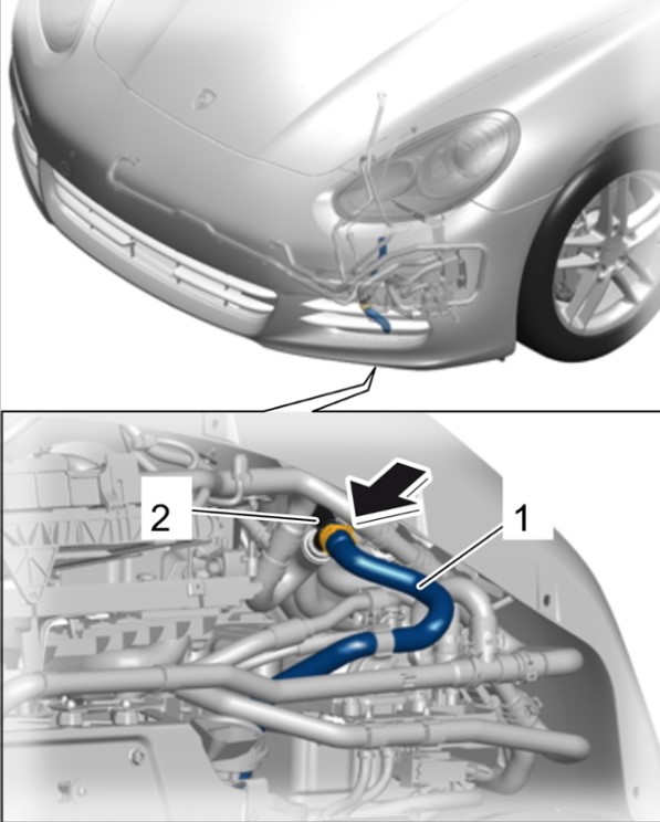

5 Надвинуть шланг ОЖ -1- на трубку ОЖ -2- и закрепить зажимным хомутом -стрелка- .
Название: Охлаждающая жидкость для низкотемпературного конту.jpg

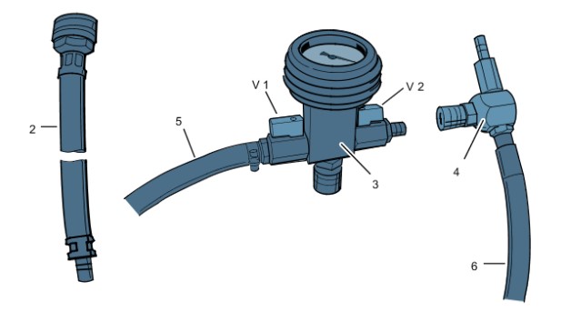

10 Поставить у автомобиля рядом с расширительным бачком канистру с достаточным объемом ОЖ и содержанием антифриза для температуры - 35°C.
11 Подсоединить заправочный шланг -5- вакуумметра к штуцеру канистры. Направить отводящий трубопровод -6- от сопла Вентури во вторую емкость (ведро).
Название: Компоненты вакуумного устройства для заправки.jpg

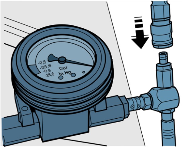

12 Присоединить подачу сжатого воздуха.
Название: Подсоединение системы подачи сжатого воздуха.jpg

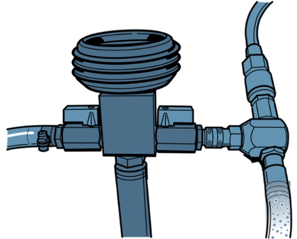

13 Открыть оба запорных клапана на вакуумметре и дождаться заполнения прозрачного заправочного шланга охлаждающей жидкостью.
Название: Запорный клапан.jpg

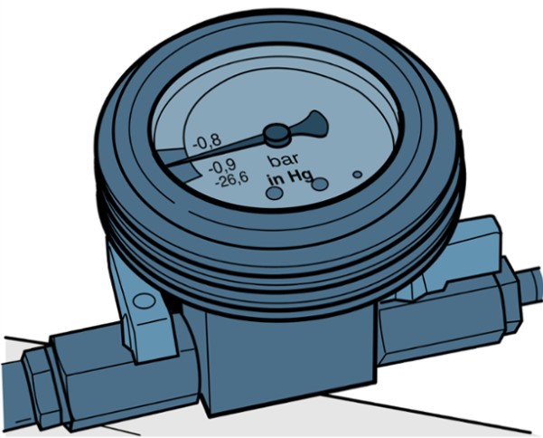

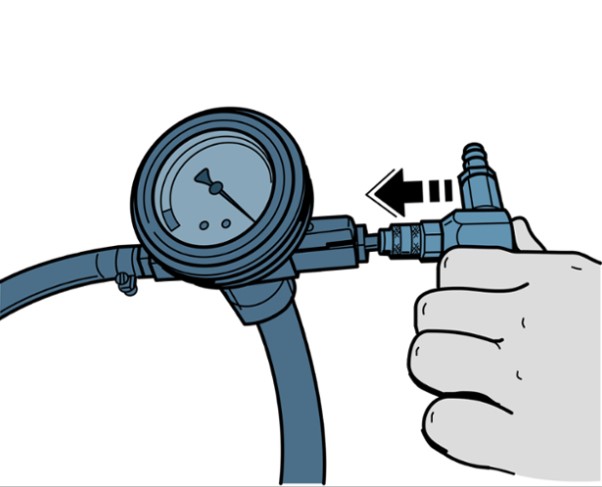

14 Закрыть левый запорный клапан (V1) -стрелка- на вакуумметре и создать разрежение в контуре системы охлаждения
Информация
Если вакуум не образуется (стрелка расположена вне зеленой зоны), в системе охлаждения присутствуют негерметичные места.
Отсутствие вакуума также может свидетельствовать о засорении инструмента. Прочистить устройство, использовать чистый сжатый воздух.
Допускается деформирование резиновых шлангов системы охлаждения.
Должно быть доступно давление между 6 и 10 бар. Чем выше давление, тем лучше создается разрежение в системе охлаждения автомобиля.
Вакуум является достаточным, когда стрелка манометра находится в зеленом диапазоне шкалы.
Значение вакуума не должно падать после закрытия обоих запорных клапанов вакуумного манометра и прекращения подачи сжатого воздуха. Падение вакуума в течение прим. 30 секунд свидетельствует о негерметичности в системе охлаждения.
Название: Левый запорный клапан.jpg

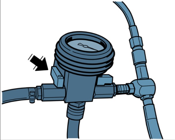

15 Когда в системе охлаждения будет создано достаточное разрежение (стрелка в зеленой области), закрыть правый запорный клапан (V2) и затем отсоединить систему подачи сжатого воздуха.
15.1 Проверка герметичности системы охлаждения: разрежение должно оставаться неизменным в течение 30 секунд!
Название: Правый запорный клапан.jpg

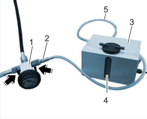

16 Подсоединить VAS 6096/2 - вакуумный насос к соплу Вентури.
Не использовать насос дольше 5 минут!
16.1 Включить вакуумный насос и открыть запорный клапан на сопле Вентури, соединенным с разъемом насоса.
16.2 Наблюдать за уровнем наполнения переливного бачка во время эксплуатации насоса!
16.3 Спустя 5 минут закрыть запорный клапан на сопле Вентури и отключить дополнительный насос.
16.4 Отсоединить соединительный трубопровод дополнительного насоса от сопла Вентури.
Вакуумный насос VAS 6096/2 с соплом Вентури
1 Прибор для наполнения 9696
2 Соединительный шланг к переливному бачку
3 Вакуумный насос VAS 6096/2
4 Переливной бачок
5 Шланг переливного бачка к вакуумному насосу (внимание: в шланге не должно быть охлаждающей жидкости!)
стрелки Запорные клапаны
Название: Вакуумный насос VAS 6096.2 с соплом Вентури.jpg
