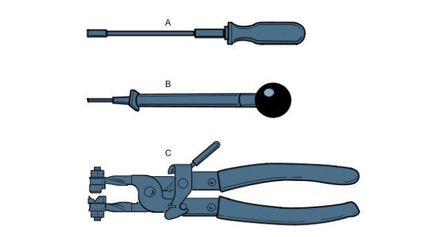

Специальный инструмент 1
A 9703 - Гибкая отвертка
B Устройство для проверки антифриза (на рисунке пример)
C VAS 6890 - Клещи для пружинных хомутов

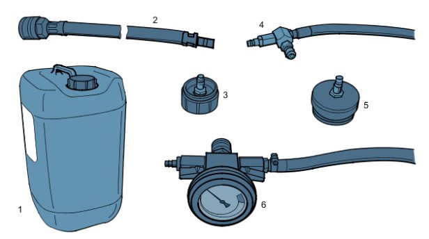

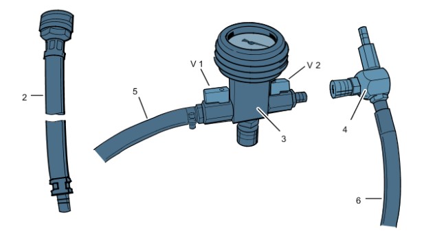

Специальные инструменты 2.2
1 Канистра (канистра с нагнетательной трубкой, вместимость около 30 л, со шкалой объема)
2 Удлинитель шланга
3 Переходник K 22 (входит в комплект вакуумного устройства наполнения системы охлаждения) Не используется для Cayenne!
4 Сопло Вентури (входит в комплект вакуумного устройства для наполнения системы охлаждения)
5 Переходник K 65 (входит в комплект вакуумного устройства для наполнения системы охлаждения) Только для Cayenne! => (устанавливается на место резьбовой крышки расширительного бачка ОЖ).
6 Манометр (входит в комплект вакуумного устройства для наполнения системы охлаждения)
Название: Специальные инструменты 2.2.jpg

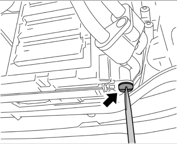

1 Снять облицовку днища в области двигателя.
2 Поставить под двигатель приемный поддон.
3 Открыть крышку расширительного бачка ОЖ.
4 Расположить сборную емкость под радиатором и отвернуть резьбовую пробку сливного отверстия. Резьбовая пробка сливного отверстия радиатора

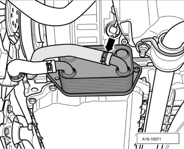

5 Снять шланг ОЖ -стрелка- с масляного радиатора двигателя и дать ОЖ стечь.
Название: Обратная трубка масляного радиатора двигателя.jpg

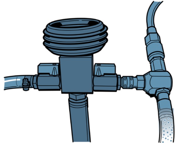

4 Присоединить вакуумметр прибора для прокачки к гибкому удлинителю. При этом следить за тем, чтобы оба запорных вентиля были закрыты (располагались под углом 90° к направлению потока).

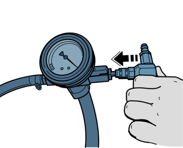

5 Подсоединить сопло Вентури к вакуумметру. -стрелка-
Название: Подсоединение сопла Вентури к вакуумметру (запорные.jpg

Информация
Допускается шипящий звук после подключения сжатого воздуха.

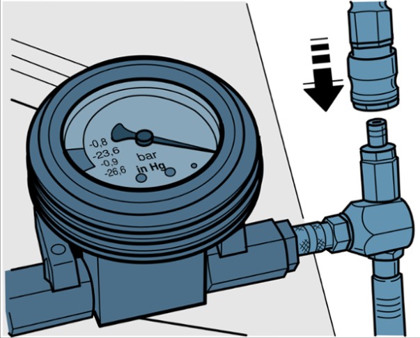

8 Присоединить подачу сжатого воздуха.
Название: Подсоединение системы подачи сжатого воздуха.jpg

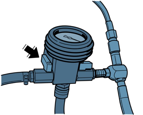

9 Открыть оба запорных клапана на вакуумметре и дождаться заполнения прозрачного заправочного шланга охлаждающей жидкостью.
Название: Запорный клапан.jpg
17.02.2023, 20:46   #10
10 Закрыть левый запорный клапан (V1) -стрелка- на вакуумметре и создать разрежение в контуре системы охлаждения.
Название: Левый запорный клапан.jpg
