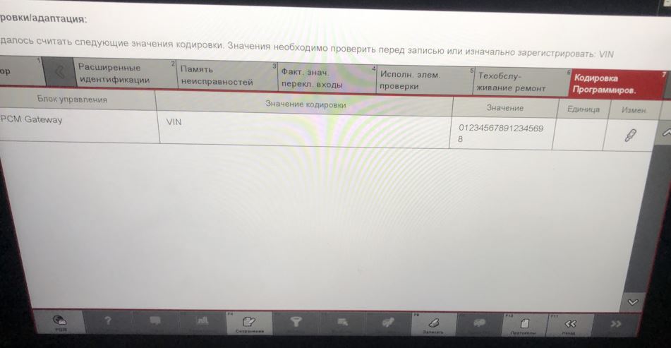

26.10.2022, 16:16   #25
tapo4eg
Аватар для tapo4eg
выполняю пункт
Цитата:
4. Выбрать раздел Кодировка и нажать клавишу >> для продолжения.
следующий раздел "Общие кодировки" -> (и больше ничего)
следующий раздел надпись "VIN" и не понятный десяти-пятнадцати значный номер состоящий из одних только цифр.
Я в ступоре.

01.11.2022, 10:06   #27
tapo4eg
Аватар для tapo4eg
Смотря каким оборудованием это делаете
вот что есть
01.11.2022, 14:25   #28
Сообщение от tapo4eg Посмотреть сообщение
вот что есть
Отредактируйте VIN, свой нужно записать

Разобрался, надо было заходить не в PCM Gateway, a в Gateway =)
