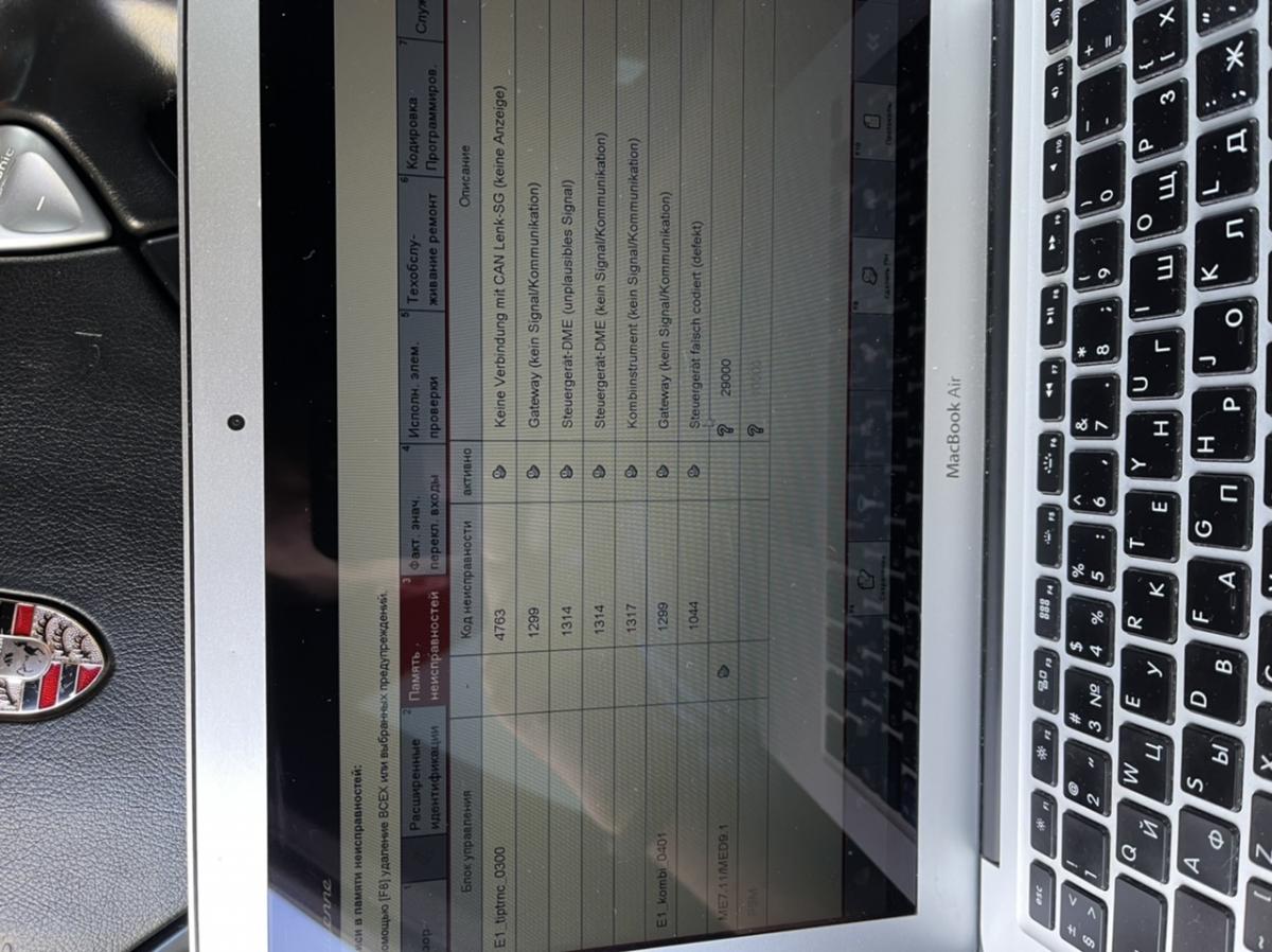

26.07.2022, 19:20   #8
Babitch

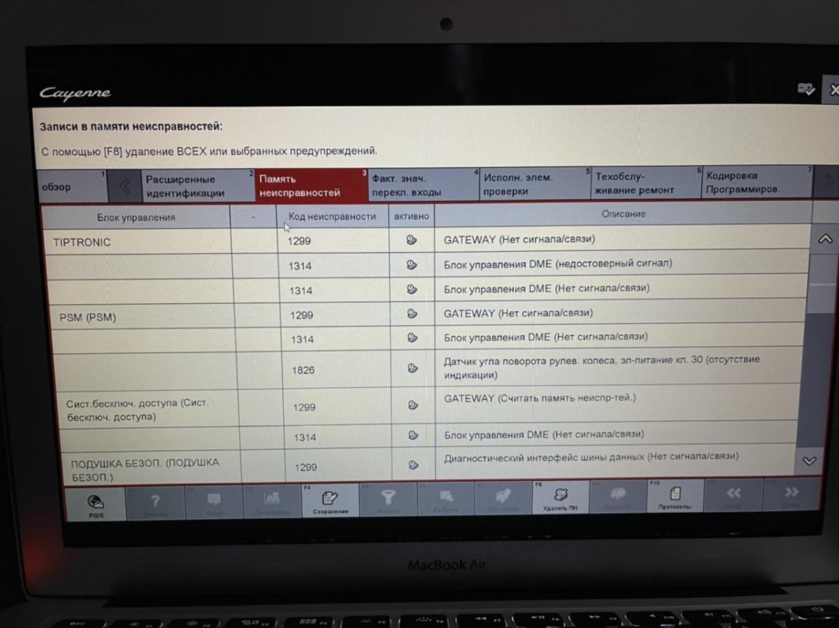

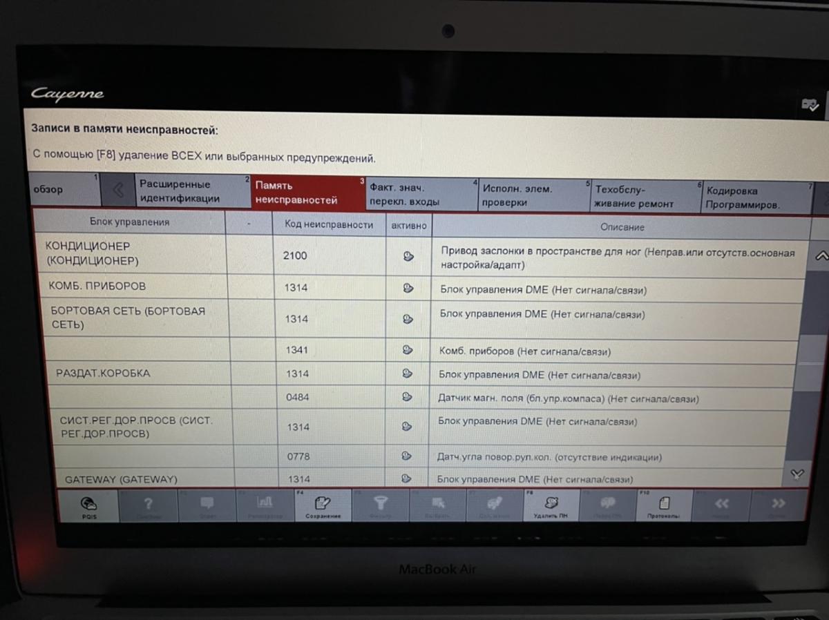

Вот такие видит блоки и ошибки на текущий момент

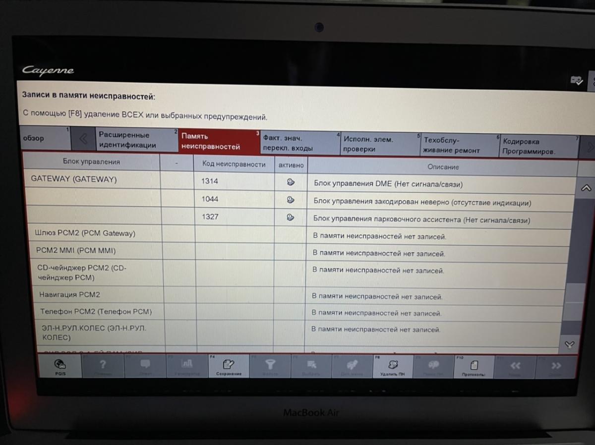

28.07.2022, 19:01   #9
Babitch
Добрый вечер
Cayenne (9PAAG1)
Что сделано неверно было с вашей стороны если прочитать этот документ? https://forum.cayservice.ru/showthre...8E%D0%B7%D0%B0
Для начала нужно найти б/у блок управления шлюза с разбора и именно на машину 957, подключить в машину и опросить на наличие неисправностей.
Ничего не кодировать!
Просто считать и сюда выложить поблочно с подробным описанием!
Понятия откатить тут нет. Когда выполняете такой сложности работы нужно подготовится информационно как минимум. И на будущее, никогда, никогда не занимайтесь программированием штатных систем автомобиля, нештатным диагностическим оборудованием, тем более такими клонами.

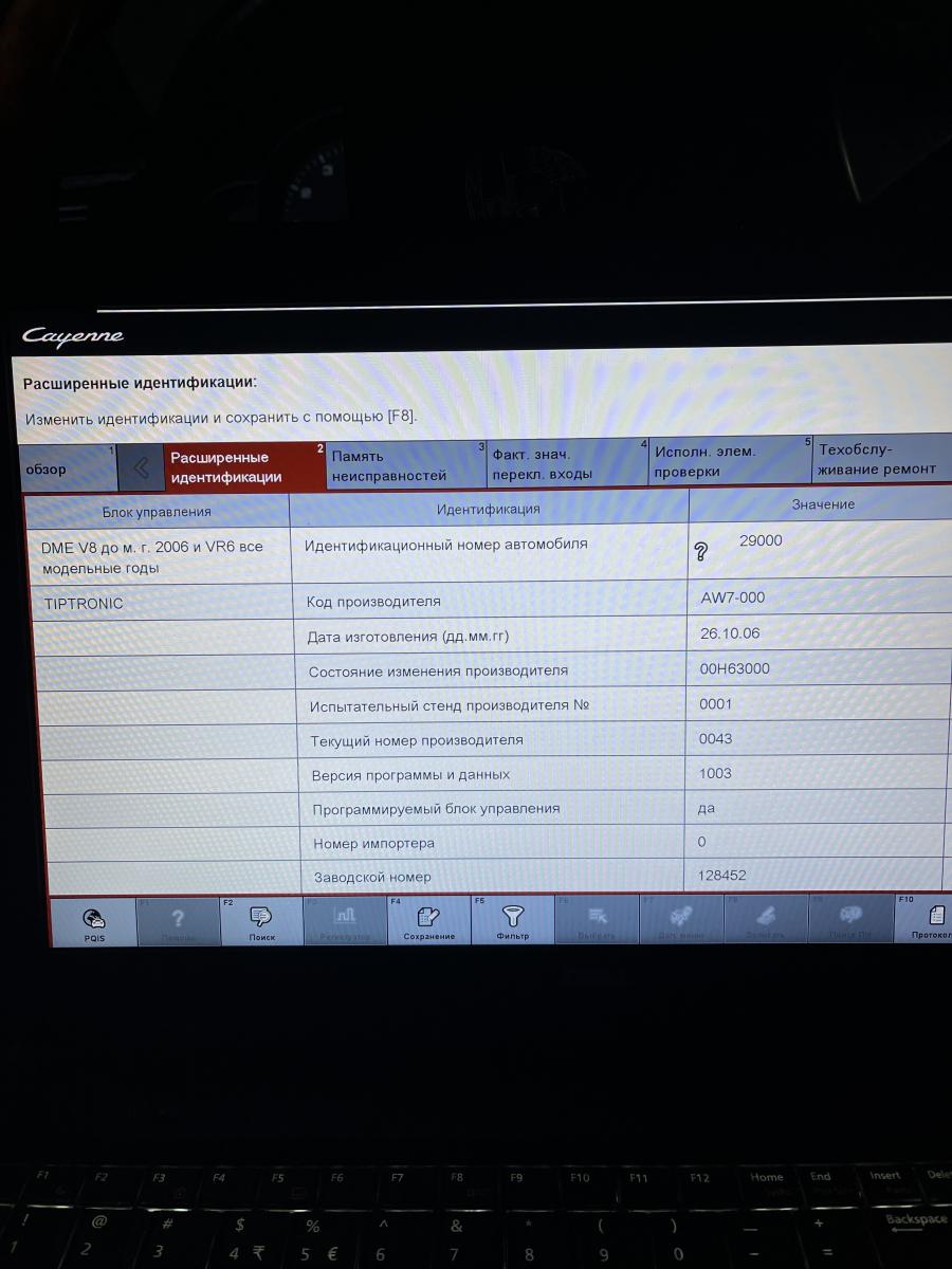

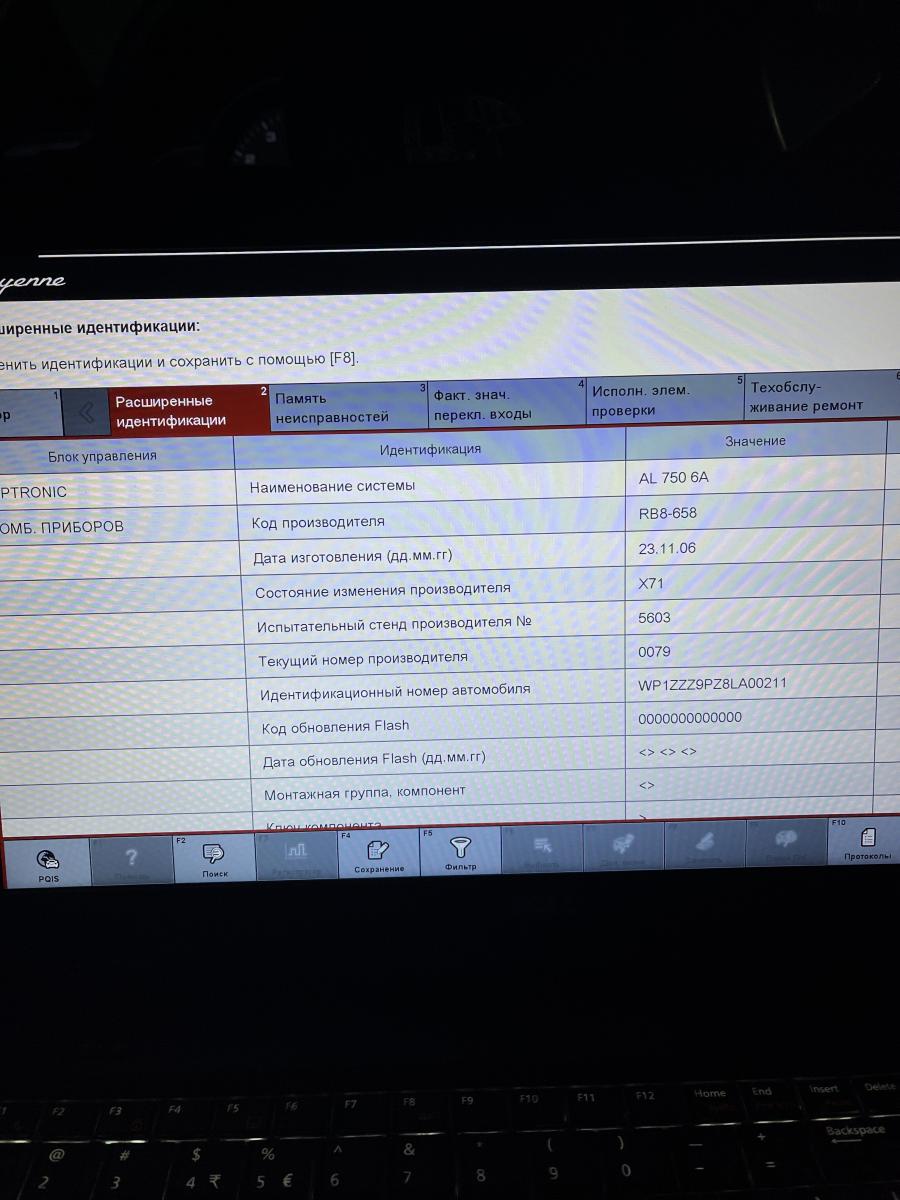

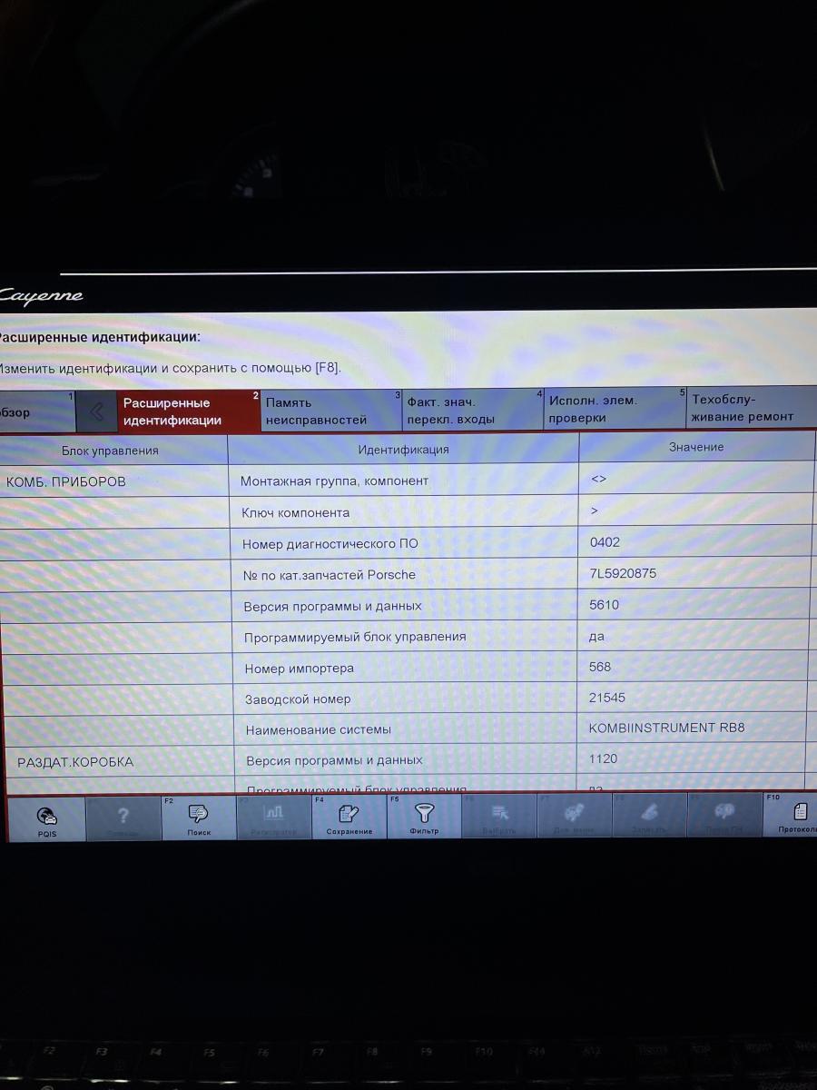

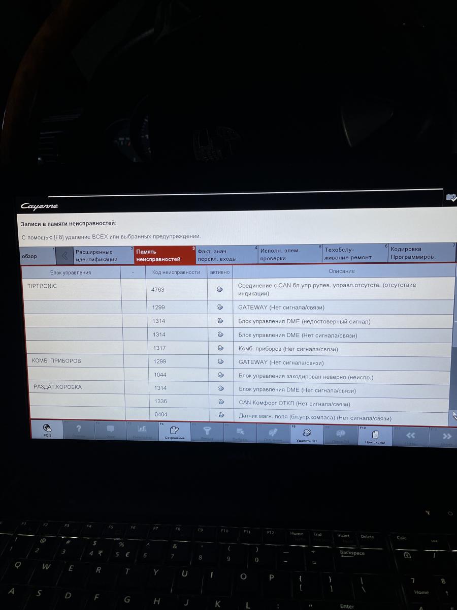

Нашёл другой блок, подкинул, просто опросил неисправности. Теперь хоть приборка видно что работает. Но с дме так ничего и не вышло к сожалению. Что дальше копать?

29.07.2022, 12:50   #10
Сообщение от Babitch Посмотреть сообщение
Неисправности все на фото постоянные?
Удаление ошибок делали?
