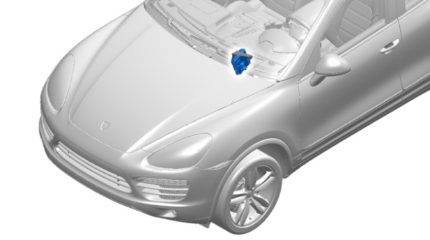

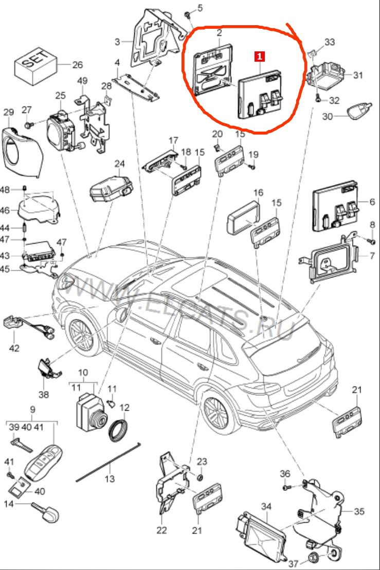

Владимир, подскажите, являются ли блоки комфорта взаимозаменяемыми в кайене? то есть если у меня стоит условный 7pp907279cb, можно ли будет вместо него поставить например 7PP907064JF?
Добавлено через 15 минут
BCM спереди или блок управления передней части кузова. Находится в ногах водителя.
Владимир, и есть ли возможность показать на схеме, как добраться до него? по общим заводским схемам этот блок вообще парит где то в воздухе)

06.12.2022, 22:32   #24
Сообщение от DarkFire Посмотреть сообщение
Блоки разные

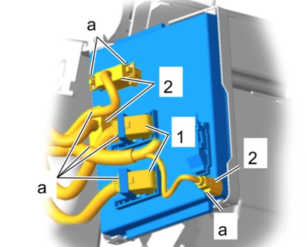

Снять облицовку под передней панелью
Снять датчик температуры дефлектора обдува пространства для ног со стороны водителя.
Снять с держателя дефлектор обдува пространства для ног спереди со стороны водителя и отложить в сторону.
Название: блок управления электроники передней части кузова.jpg
ID:	61631   Нажмите на изображение для увеличения
Название: Отсоединение разъема блока управления.jpg

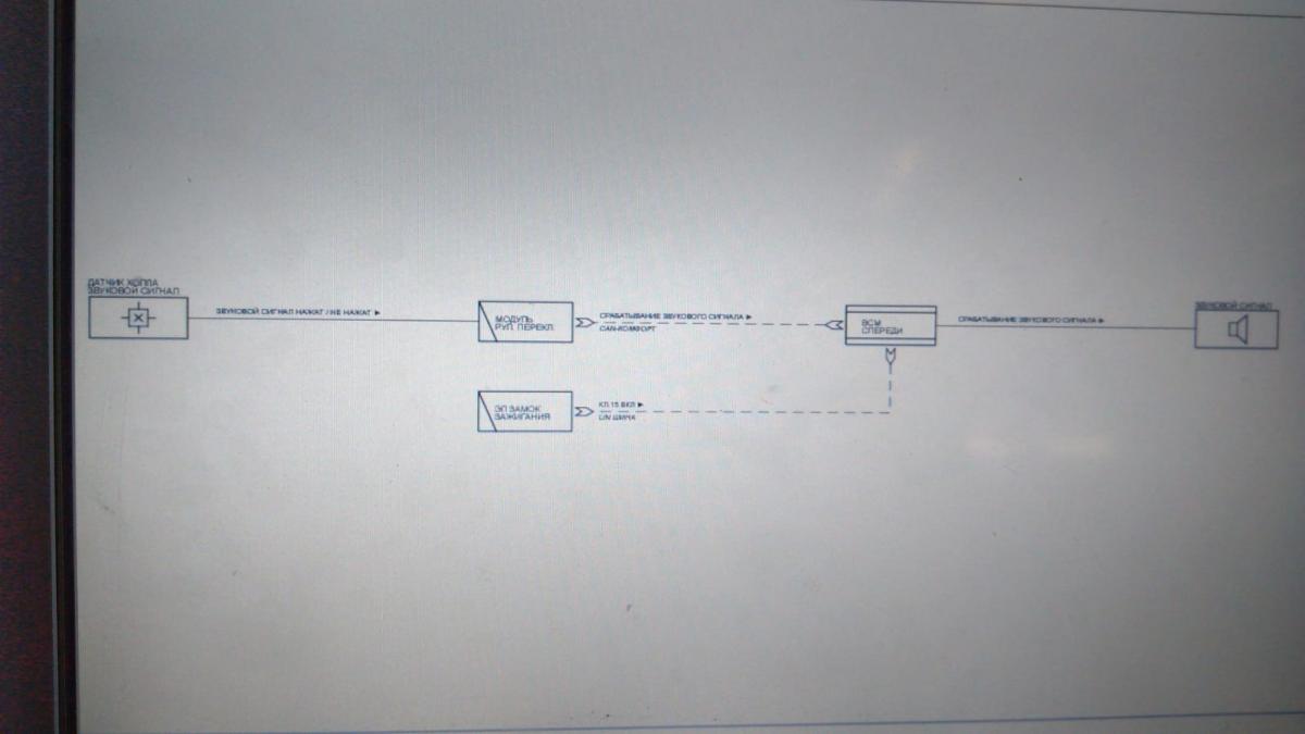

14.03.2023, 21:38   #26
я уже теряюсь в догадках, куда копать и что смотреть
Начинать с самого начало. Проверить магнит и геркон кнопки включения звукового сигнала в рулевом колесе
Название: WhatsApp Image 2023-09-05 at 12.06.26.jpg
15.03.2023, 13:56   #27
DarkFire
когда через пивис замыкают контакт с целью услышать гудок (он тогда должен звучать), но все равно не срабатывает. и ошибка не выдается...
15.03.2023, 20:38   #28
Так из блока управления передней части кузова выходит напряжение на звуковые сигналы?
26.08.2023, 14:59   #29
DarkFire
в общем проблема в самом блоке. на него сигнал поступает, а от него уже нет. вся проводка до гудка работает (замыкали контакты на выходе из PCM - машина сигналит). при замыкании сигнала из пивиса (проверка сигнала) звука нет, но пивис ошибку не пишет.
купил новый блок ПСМ, поменял местами, пытались залить кодировку в новый блок комфорта - но что то не так с кодировкой, и все равно сигнала нет.
Владимир, можно с вами связаться по вопросу кодирования блока PCM?
28.08.2023, 22:51   #30
Блоке управления чего?
Уточните какой блок управления заменили
