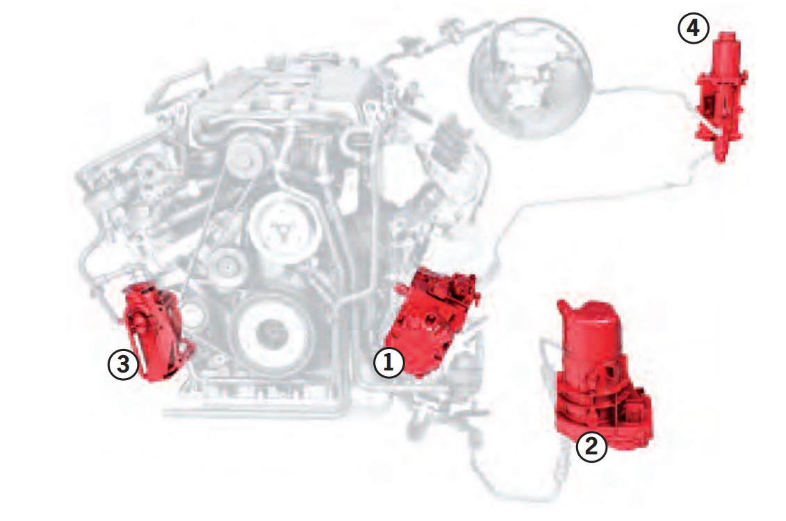

Владимир подскажите на моем автомобиле есть электрический вакуумный насос.
04.09.2021, 12:37   #25
Сообщение от Sivov44 Посмотреть сообщение
Есть конечно
Электрифицированные вспомогательные агрегаты
Для поддержки различных функций автомобиля при остановленном ДВС некоторые компоненты были электрифицированы, либо были дополнительно использованы электрифицированные компоненты:
электрический высоковольтный компрессор системы кондиционирования для кондиционирования салона
электрогидравлический сервонасос для усиления рулевого управления
дополнительный электрический вакуумный насос для усиления тормозного привода
дополнительный электрический маслонагнетательный насос для подачи трансмиссионного масла
два дополнительных электрических водяных насоса (один для высокотемпературного контура и один для низкотемпературного контура)
электрогидравлический линейный актуатор для задействования разделительного сцепления
1 Высоковольтный компрессор системы кондиционирования
2 Сервонасос (усилитель рулевого управления)
3 Вакуумный насос (усилитель тормозного привода)
4 Линейный актуатор (разделительное сцепление)

Электрический вакуумный Насос нашёл, при включённом зажигании должен начинать работать? Существует алгоритм проверки?

Через PIWIS можно активировать. Если не работает, проверяйте предохранитель в моторном отсеке

Предохраниль вакуумного насоса был перегоревшый на 30а под номером 4, можно схема где стоит реле вакуумного насоса.
