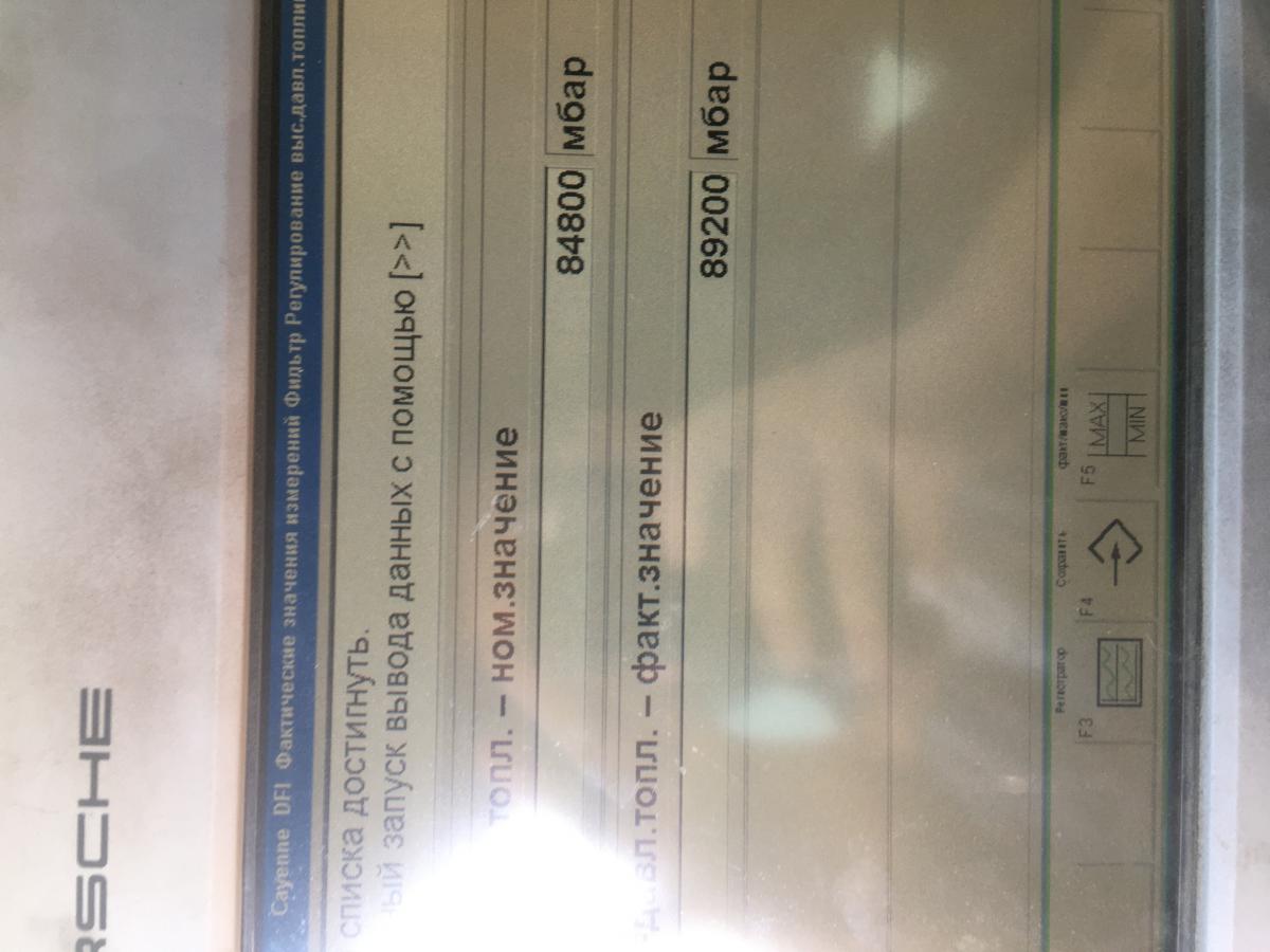

14.04.2021, 15:29   #21
Balu2017
Давление на холостом ходу
14.04.2021, 15:30   #22
Balu2017
Ошибок нет обсалютно ни где кроме пневмы
14.04.2021, 16:34   #23
Меняйте профилактически все пины на жгуте проводки разъема дроссельной заслонки. Ставить только новые!
15.04.2021, 10:49   #24
Balu2017
День добрый Владимир! Пины заменили, результата остался тотже , с расходомерами разобрались, поставили новые оригинал всё заработало, но давление топлива осталось прежним
15.04.2021, 12:30   #25
Сообщение от Balu2017 Посмотреть сообщение
Машина сейчас поехала?
Краткие тесты проходит?
15.04.2021, 14:07   #26
Balu2017
Машина ещё не поехала, разобрана немного, но давление топлива пришло в норму после замены замка зажигания, судя по всему стояла какая то сигнализация, на замке с зади наклеена деталь которая выпаяна из него, и есть мнение что может ещё где что забыли. Хотим максимально возможно проверить всё. Но давление восстановилось именно после замены замка зажигания с родным всё становится опять плохо. Не понимаю немножко в чём связь.
15.04.2021, 22:36   #27
Сам замок зажигания на давление топлива вообще не влияет, у него другие задачи
Связи нет, нужно причину найти. Возможно в цепи замка или в само замке что-то нештатное установлено
