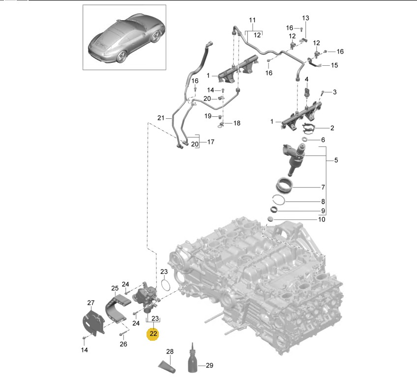

27.08.2020, 10:51   #4
Сообщение от Jheka Посмотреть сообщение
Давление высокого контура равно давлению низкого и никак не меняется....
Ну и что думаете тогда?
Дефект работы ТНВД налицо

27.08.2020, 11:05   #5
Jheka
Да так и думаем...
Разобрали его посмотреть... он визуально как новый...
Будем приговаривать.
