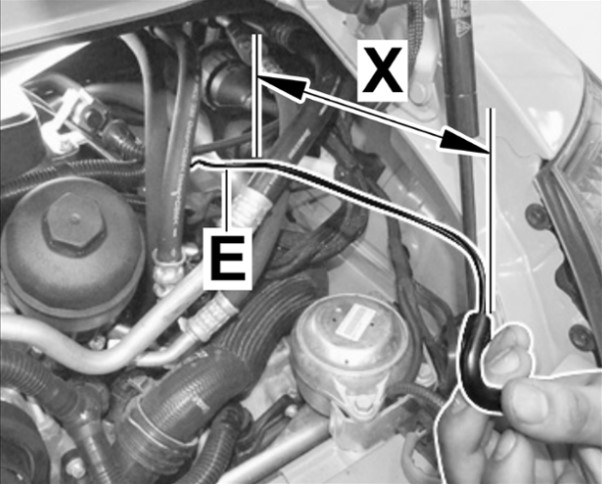

07.11.2019, 22:07   #4
Положение вакуумных трубопроводов двигателя с объемом 3,8 л:
10 Держатель (направляющая гибкой стальной оплетки справа)
11 Держатель (крепление тройника на трубе отопителя)
12 Держатель (направляющая гибкой стальной оплетки слева)
13 Защитный шланг, изогнутый
15 Держатель переключающего клапана
16 Переключающий клапан
17 Тройник (Y-образный тройник)
19 Гибкая стальная отплетка
20 Вакуумный трубопровод (управляющий канал) 4 x 1 x 860 мм
21 Вакуумный трубопровод (управляющий канал) 4 x 1 x 60 мм
25 Вакуумный трубопровод (управляющий канал) 4 x 1 x 230 мм
26 Вакуумный трубопровод (распределительный трубопровод) 4 x 1 x 280 мм
C Защитный шланг, серийный
D Переключающий клапан на корпусе воздушного фильтра
E Вакуумный трубопровод (4 x 1 x 410 мм, укороченный серийно распределительный трубопровод к корпусу воздушного фильтра)
F Вакуумный трубопровод (укороченный серийно распределительный трубопровод к корпусу воздушного фильтра)

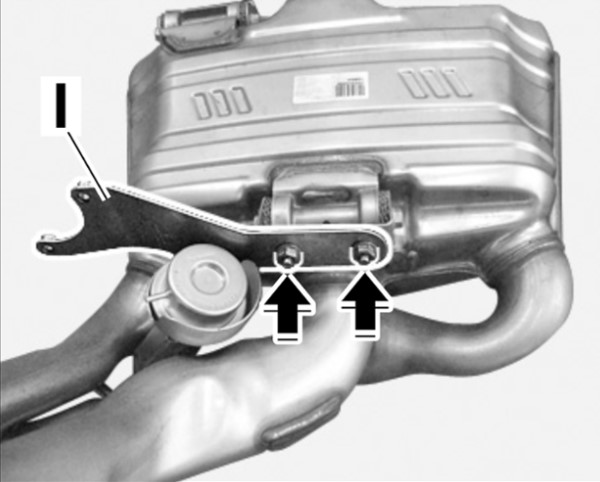

Монтаж:
1 Подготовительные работы.
1.1 Снять корпус воздушного фильтра.
1.2 ТОЛЬКО автомобили с двигателем 3.6 л:
Снять заднюю облицовку днища.
1.3 Выкрутить два боковых крепежных винта на облицовке задней части кузова справа и слева.
1.4 Снять оба основных глушителя, включая насадки на выпускные трубы.
1.5 Демонтировать предварительный глушитель.
2 Установить держатели для направляющей гибких стальных оплеток.
2.1
Информация
На рисунке изображено положение кронштейна при снятом двигателе.
Установить держатели -10- для направляющей гибкой стальной оплетки в крышке клапана -G- справа.
2.2
Информация
Установить держатель -12- к направляющей гибкой стальной оплетки слева на крышке системы вентиляции картера-H-.
3 Установить переключающий клапан.
3.1 Установить переключающий клапан -16- на держатель переключающего клапана -15-.
3.2 Вывинтить винт с внешней головкой -стрелка- на впускном модуле впереди справа.
Закрепить держатель переключающего клапана на распределителе впускного воздуха винтом с внешней головкой.
Момент затяжки 13 Nm

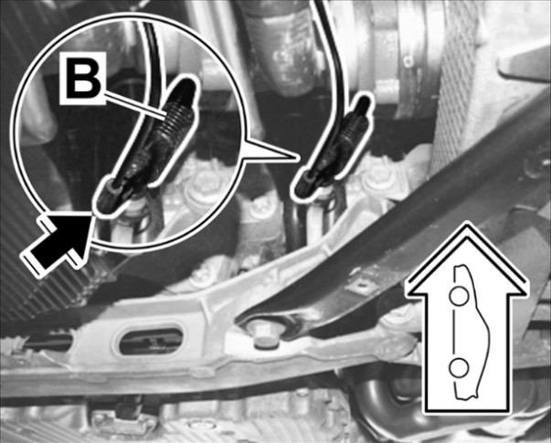

07.11.2019, 22:19   #6
4 Внимание
Повреждение электропроводки и/или шлангов (вакуумных) в результате их неправильной прокладки.
Соблюдать достаточное расстояние между компонентами, которые во время езды подвергаются воздействию высоких температур.
Избегать маленьких радиусов изгиба.
Информация
Вставить вакуумные трубопроводы не менее чем на 10 мм в свободные концы Y-образного тройника.
проложить и подключить вакуумный трубопровод (питающий трубопровод).
4.1 Отрезать 1200 мм вакуумного трубопровода от трубы (4 x 1 x 1650 мм).
4.2 ТОЛЬКО автомобили с двигателем 3.6 л и PDK:
4.2.1 Снять вакуумный трубопровод с серийно изогнутым защитным шлангом -стрелка- с соединительного штуцера вакуумного трубопровода -B-.
4.2.2 Снять серийно изогнутый защитный шланг с вакуумного трубопровода.
4.2.3 Вставить вакуумный трубопровод (1200 мм) и серийный вакуумный трубопровод -стрелка- в тройник и затем установить тройник на соединительный штуцер вакуумного трубопровода -B-.
4.3 ТОЛЬКО автомобили с двигателем 3.6 л и механической коробкой передач:
4.3.1 снять заглушку с соединительного штуцера вакуумного трубопровода.
4.3.2 Вставить вакуумный трубопровод (1200 мм) в прямой защитный шланг (поз. 18 в спецификации).
4.3.3 Установить прямой защитный шланг на соединительный штуцер вакуумного трубопровода.
4.4 Проложить вакуумный трубопровод (1200 мм) -22- через держатель -A- на коробке передач сбоку справа (рядом с сенсором датчика частоты вращения) к моторному отсеку.
Закрепить вакуумный трубопровод (1200 мм) к масляному поддону коробки передач тремя держателями -23-.
4.5 ТОЛЬКО автомобили с двигателем 3.6 л:
надеть прямой защитный шланг -18- на вакуумный трубопровод -22- и затем смонтировать защитный шланг на прямой разъем на переключающем клапане.

5 ТОЛЬКО автомобили с двигателем 3.8 л:
5.1 Укоротить серийный вакуумный трубопровод для переключающего клапана на корпусе воздушного фильтра.
Длина вакуумного трубопровода -E- от разъема на корпусе воздушного фильтра
X = 410 мм
5.2 Вставить укороченные серийные вакуумные трубопроводы -E, F- в тройник -17-.
5.3 Отрезать вакуумный трубопровод (280 мм) от приложенной трубы (4 x 1 x 1650 мм).
5.4 Проложить вакуумный трубопровод под кабельным каналом к переключающему клапану и затем вставить второй конец вакуумного трубопровода (280 мм) в тройник -17-.
5.5 Надеть изогнутый защитный шланг -13- на вакуумный трубопровод (280 мм) -26-.
5.6 Надеть изогнутый защитный шланг -13- на прямой штуцер переключающего клапана -16-.
5.7 Зафиксировать вакуумные трубопроводы -стрелки- в кабельном канале.

6 Проложить вакуумные трубопроводы (управляющие каналы).
6.1 Установка зажима шланга на кронштейн опоры двигателя -стрелка-
6.2 Отрезать три вакуумных трубопровода с длинами 60, 230 и 860 мм от прилагаемой трубы (4 x 1 x 1650 мм).
6.3 Собрать комплект вакуумных трубопроводов.
6.3.1 Вставить вакуумный трубопровод (60 мм) -21- и вакуумный трубопровод (860 мм) -20- в гибкие стальные оплетки -19- и закрепить зажимной гильзой -лупа A-.
6.3.2 Вставить вакуумные трубопроводы (60 мм, 230 мм, 860 мм) -21, 25, 20- в тройник -17-.
6.3.3 Надеть шланговые хомуты -лупа B- на гибкие стальные оплетки.
6.4 Проложить комплект вакуумных трубопроводов.
6.4.1
Информация
На рисунке изображено монтажное положение кронштейна при снятом двигателе.
Проложить комплект вакуумных трубопроводов под трубкой отопителя и позади кабельного канала к переключающему клапану.
6.4.2 Закрепить тройник -17- на трубке отопителя с помощью держателя -23-.
6.4.3 Вставить вакуумный трубопровод (230 мм) -25- в изогнутый защитный шланг -13- и подсоединить защитный шланг к боковому разъему переключающего клапана -16-.
6.4.4 Разместить гибкие стальные оплетки -19- в держателях -10, 12- и замкнуть держатели.
6.4.5 Установить вакуумный трубопровод в держатель -стрелки-.

7.2 Снять подкос с серийных основных глушителей и установить с новыми гайками -стрелки- на новый -I- основной глушитель.
Момент затяжки 23 Nm
