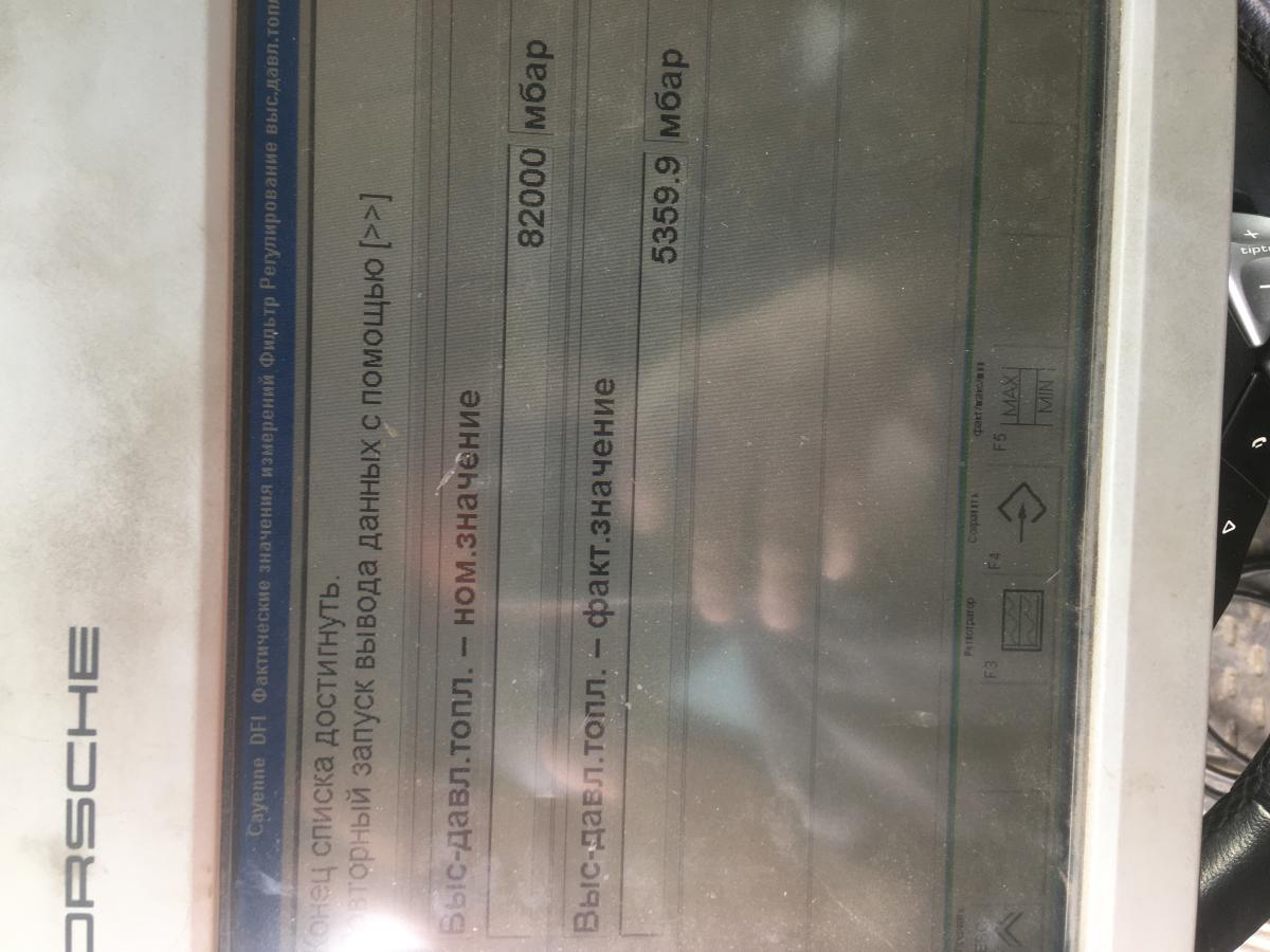

А скриншот можно с номиналом 80? Так быть не должно... Тем более если машина не прошита...

Balu2017
Конечно можно
