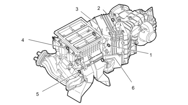

Передний пассажир,снять (полочку ) под ногами далее найти на входе воздуха с улицы сам датчик
16.05.2023, 22:16   #23
Расположение датчиков температуры - корпус системы кондиционирования
1 Датчик температуры испарителя
2 Датчик температуры впускного воздуха
3 Датчик температуры воздуха центральных/боковых дефлекторов с правой стороны
4 Датчик температуры воздуха центральных/боковых дефлекторов с левой стороны
5 Датчик температуры дефлектора пространства для ног с левой стороны
6 Датчик температуры дефлектора пространства для ног с правой стороны
На автомобилях с ручной регулировкой системы кондиц. установлен только датчик температуры испарителя -1- .
Перед демонтажом датчиков температуры/внутренних датчиков температуры, выключить зажигание и извлечь ключ из замка.
