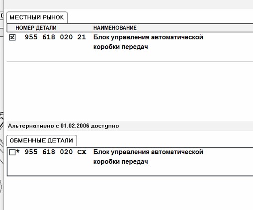

Сообщение от cadilack Посмотреть сообщение
бьется как 9556182020 подходит к HZZ.
Последний актуальный номер: 955618020CX блок управления АКПП
Прямая замена:
95561802021
95561802020
09D927750CN
09D927750DL
26.12.2022, 08:47   #22
cadilack
Прямая замена:
95561802021
95561802020
09D927750CN
09D927750DL
Благодарю, на этой неделе куплю поставлю. Надеюсь проблема решится.

Коллеги доброе утро! Подскажите пожалуйста Каен 2004г 3.2л поменяли клиенту акпп GLK на НАР. Вылезли ошибки как у вас в форуме , какой блок управления акпп найти на НАР?
02.11.2024, 13:31   #26
Сообщение от ANdrey888 Посмотреть сообщение
Все по аналогии, если внимательно прочитаете эту тему
Название: Блок управления АКПП.jpg
