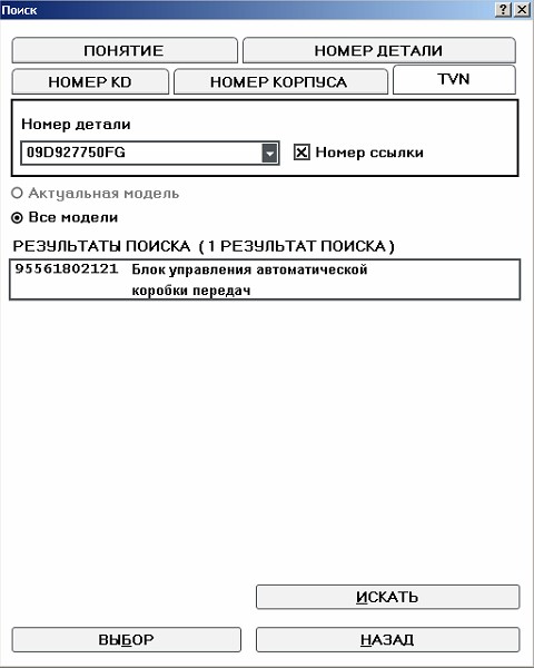

подскажите пожалуйста. есть такой блок в наличии он может подойти H33/S0907 AW7
09D 927 750 FG
28.10.2019, 14:42   #14
Сообщение от Sirop Посмотреть сообщение
09D 927 750 FG
Должен подойти. Главное что номер внутренний совпадает...

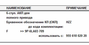

Приветствую! Возникла точно такая же проблема после замены АКПП, стояла HAP поставили HZZ, подскажите какой блок управления мне необходимо искать, что бы поставить на машину? В интернете информацию не нашел.
24.12.2022, 21:26   #18
Сообщение от cadilack Посмотреть сообщение
Приветствую!
Добрый вечер!
Так раскрыта вся информация в этой теме уже
24.12.2022, 23:03   #19
cadilack
Добрый вечер!
Спасибо, за обратную связь. А можно узнать номер самого блока, который на нем наклеен? В этой теме H33/S0907 AW7
09D 927 750 FG он тоже подходит для HZZ? Извиняюсь не совсем понятно просто. 955 618 20 20. Предлагают к покупке 09D 927 750 AL и 09D 927 750 DL, могу ли я какой то использовать из них?

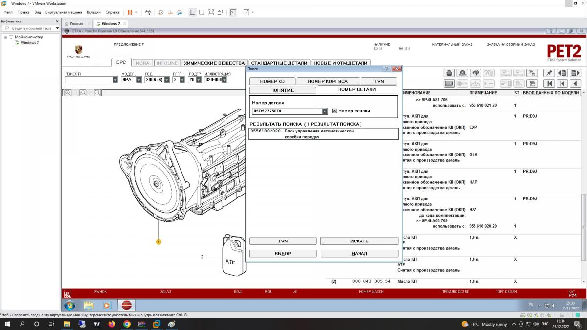

25.12.2022, 13:43   #20
cadilack
Надеюсь кому то поможет поставил PET, пробил блок DL, бьется как 9556182020 подходит к HZZ.
