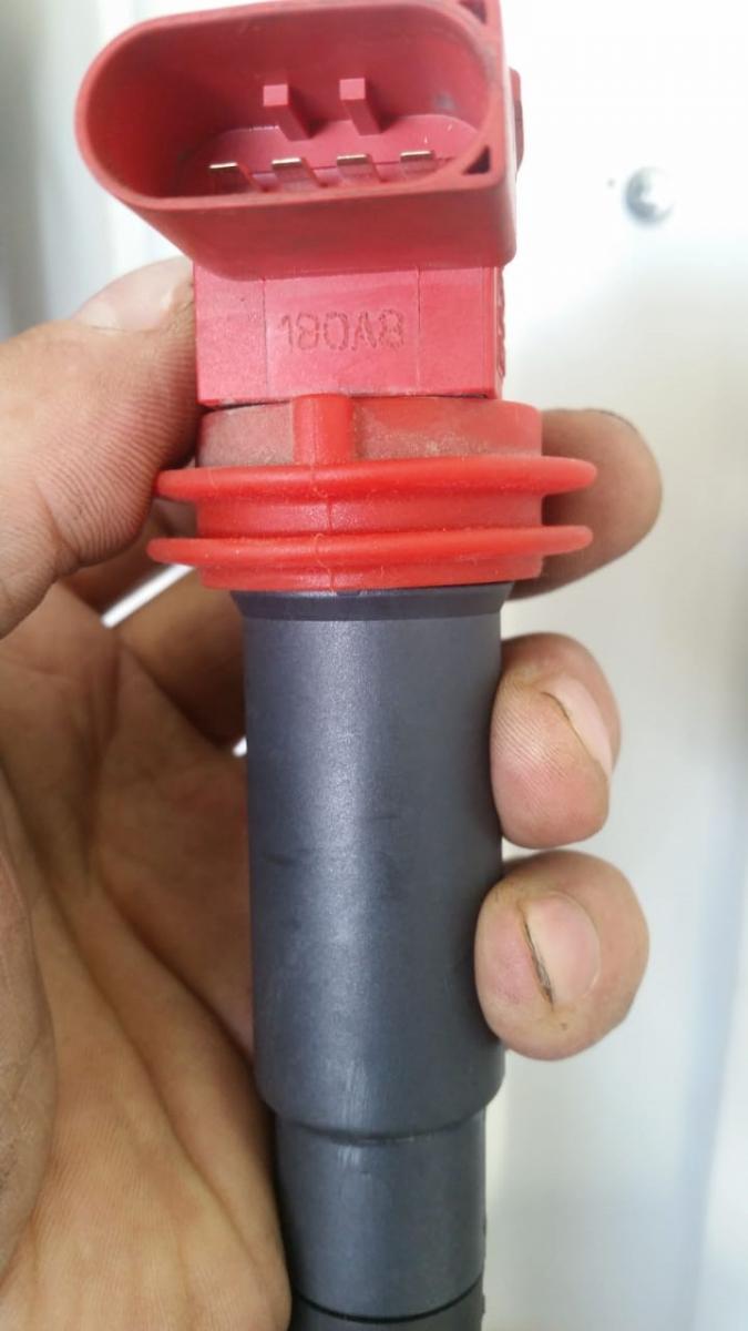

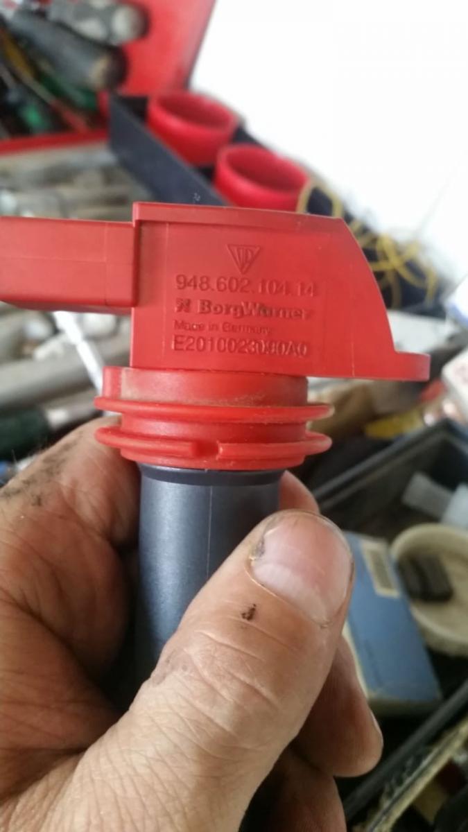

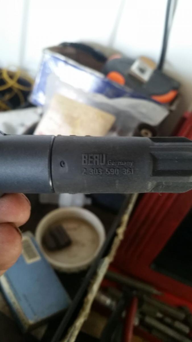

Снимите катушку зажигания 4-го цил. и сделайте фото номера на катушке.
Владимир, подскажите где назодится 4 цилиндр?
12.08.2019, 21:08   #27
Сообщение от Rim Посмотреть сообщение
Владимир, добрый день!
Нужно ли дополнительно наносить герметик на термостат и насос при установке?
Нет
Только смазку (00004320593) на уплотнительные кольца термостата
Со стороны переднего пассажира, самый ближайший к лобовому стеклу
Добрый день! Во вложении фотографии.
