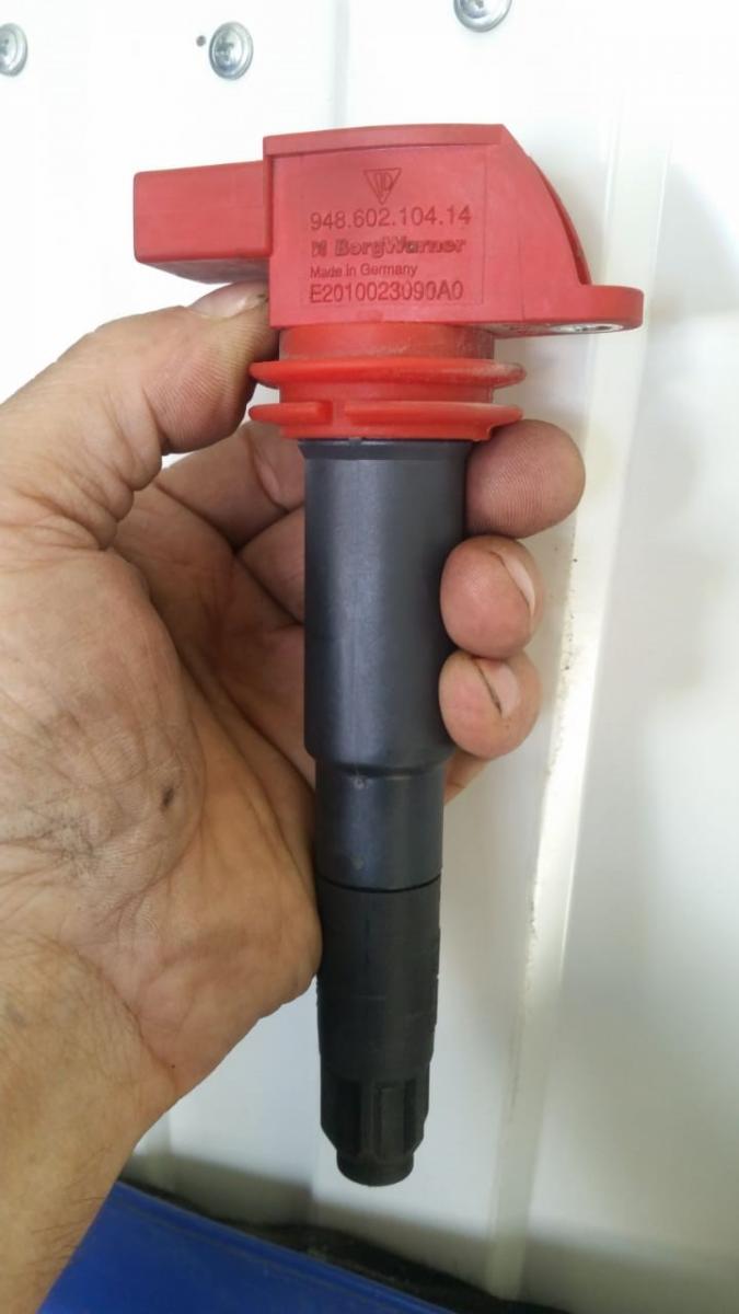

Снимите катушку зажигания 4-го цил. и сделайте фото номера на катушке.
Владимир, подскажите где назодится 4 цилиндр?

Со стороны переднего пассажира, самый ближайший к лобовому стеклу
Добрый день! Во вложении фотографии.
