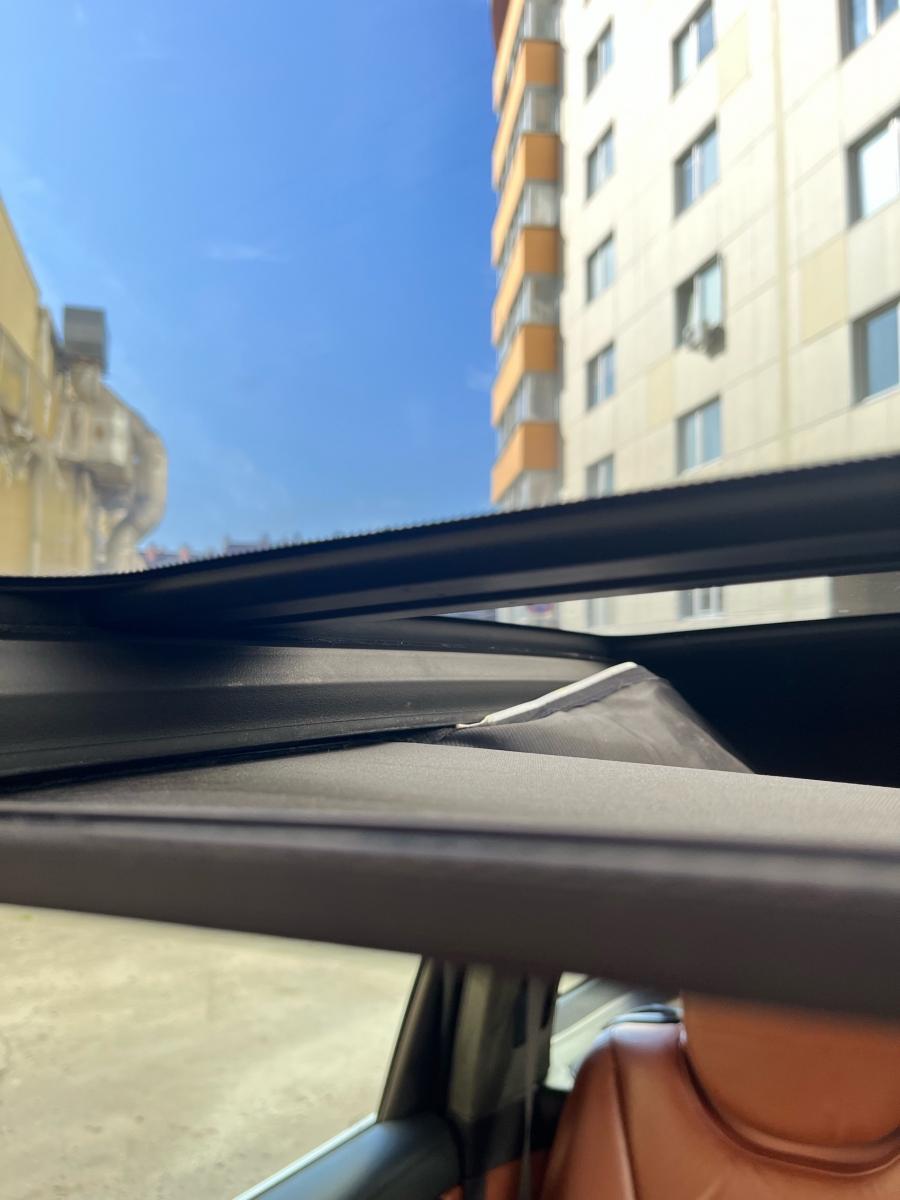

Здравствуйте ребята , хотел уточнить про шторку панорамы кай 957, на днях открыл шторку и ее зажувало , можно ее как то сделать? вставить в пазы или как.
Название: rom8A38CTBhvXMpksrEKXqh8l6YghFzk_J5OZda7PTkjmwmiOwu7RwMPmhMVs8ZDHCgidmWaon8obeBA0110RuRl.jpg
