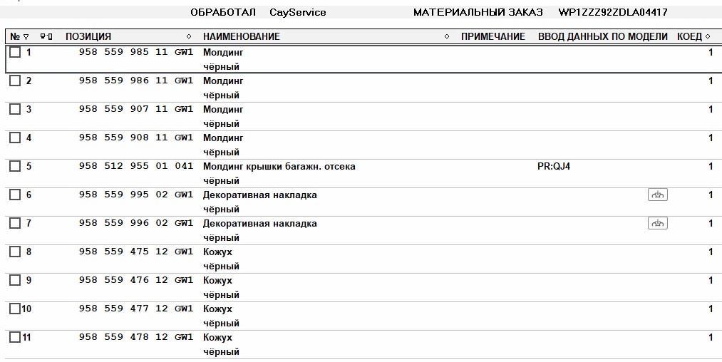

Добрый день. Интересует принцип замены и каталожный номер черного молдинга стекла на авто. Хочу полностью поменять свои хромированные молдинги, на черные. И что замены мне еще нужно будет? wp1zzz92zdla04417

Молдинги по кругу автомобиля, вместо полированного алюминия на обычные черные?

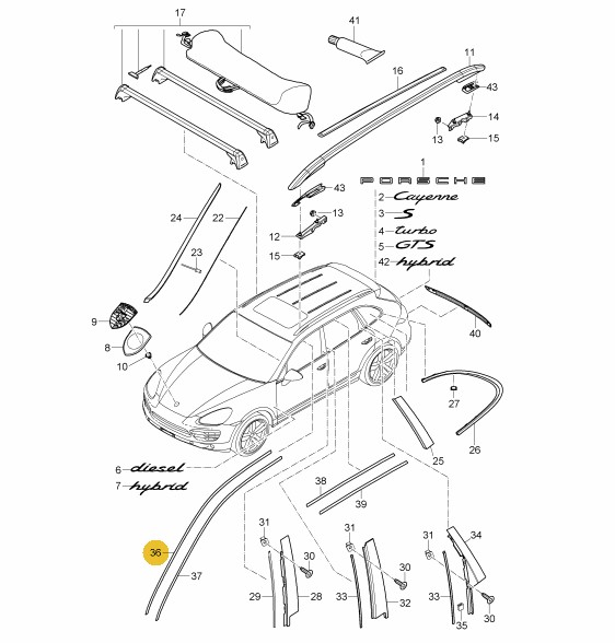

24.02.2019, 17:56   #3
Молдинги черного цвета...

AndreyKRG
Верно, черные. Я хочу поменять где только стекла, вокруг. Ориентируюсь по списку?

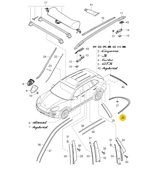

AndreyKRG
Вокруг стекол, с двух сторон, естественно
25.02.2019, 10:56   #6
Сообщение от AndreyKRG Посмотреть сообщение
В том списке все есть, плюс декоративная накладка нижняя на крышку багажника тоже черного цвета.
25.02.2019, 11:00   #7
AndreyKRG
А что за номер 958 559 995 02GW1 (декоративная накладка) она мне нужна? Это молдинг? Вижу, это форточка. Нужна
25.02.2019, 11:05   #8
958 559 995 02GW1 декоративный молдинг на левое боковое стекло
