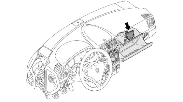

01.05.2019, 23:19   #24
Домье
Аватар для Домье
это тот что на корпусе бардачка висит с обратной стороны , с пачку тонких сигарет ?
02.05.2019, 18:25   #25
Сообщение от Домье Посмотреть сообщение
Можно и так сказать...
Название: Обзор блока управления шлюза.jpg

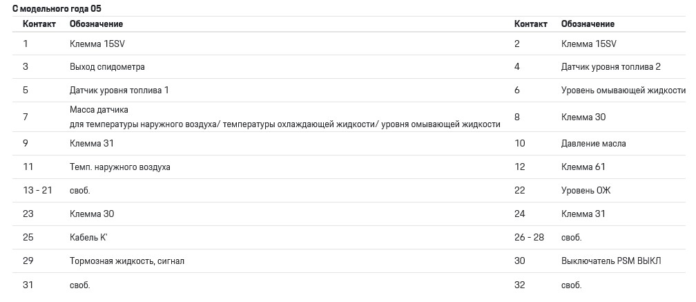

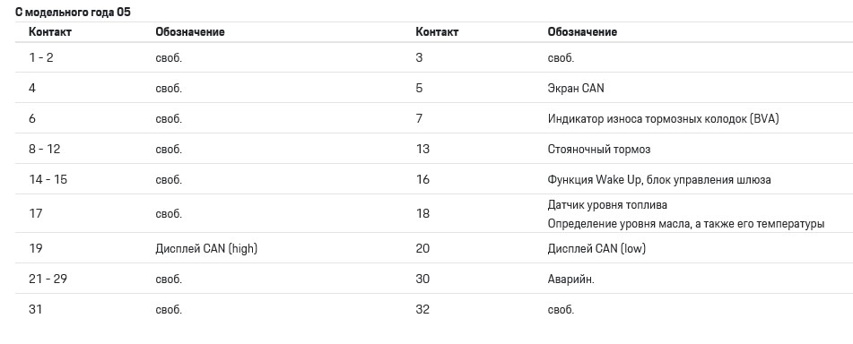

Теперь фото той ошибки в комбинации приборов
Ошибка P1601 Can timeout - instrument cluster. По-моему вот эта как раз ошибка по комбинации приборов
02.05.2019, 20:46   #27
Сообщение от Dodge911 Посмотреть сообщение
К кодировкам эта ошибка не имеет отношение
https://forum.cayservice.ru/showthre...998#post125998
02.05.2019, 20:50   #28
Проверяйте проводку и сами контакты
Штекер жгута проводов A, 32-контактн., комбинированный прибор/шлюз
Штекер жгута проводов B, 32-контактн., комбинированный прибор / шлюз
Название: Разводка контактов 1.jpg
ID:	21003   Нажмите на изображение для увеличения
Название: Разводка контактов 2.jpg
03.05.2019, 08:33   #29
Dodge911
Обычным мультиметром смогу проверить ?
04.05.2019, 17:27   #30
Можно конечно.
