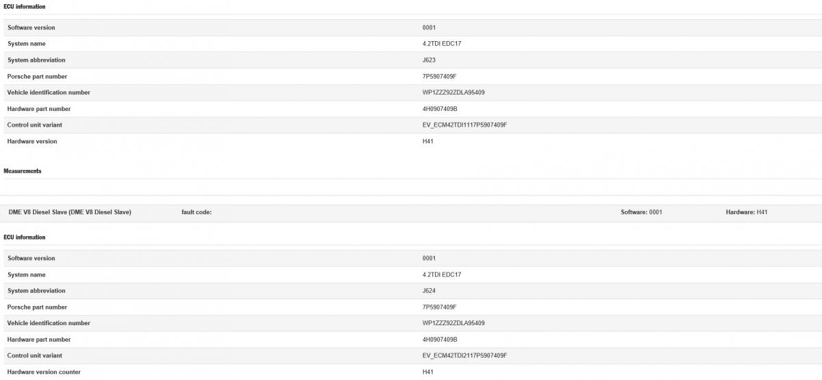

16.04.2019, 23:19   #29
Сравните у себя данные с теми что у меня во вложении...
Номер версии аппаратного обеспечения блока управления системы DME H41 и остальные данные
Название: DME V8 Diesel.jpg

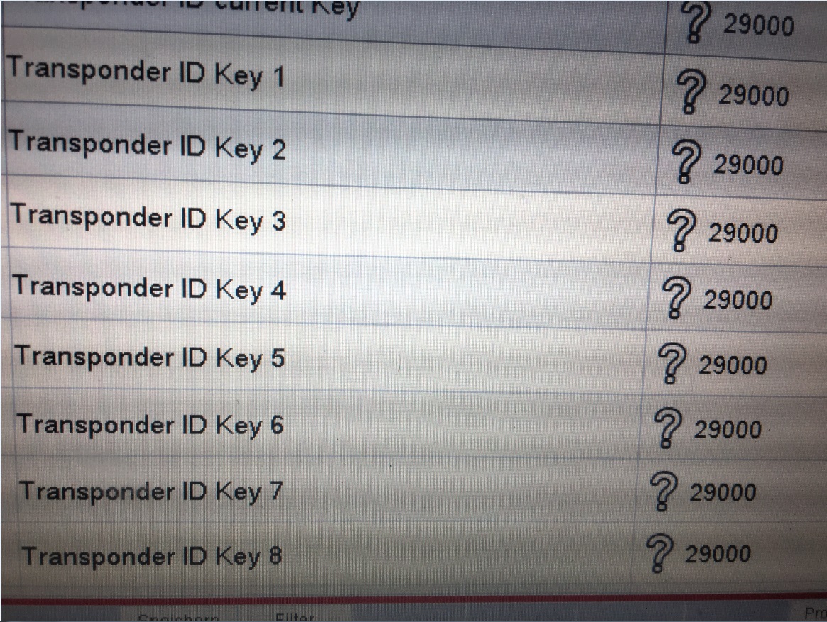

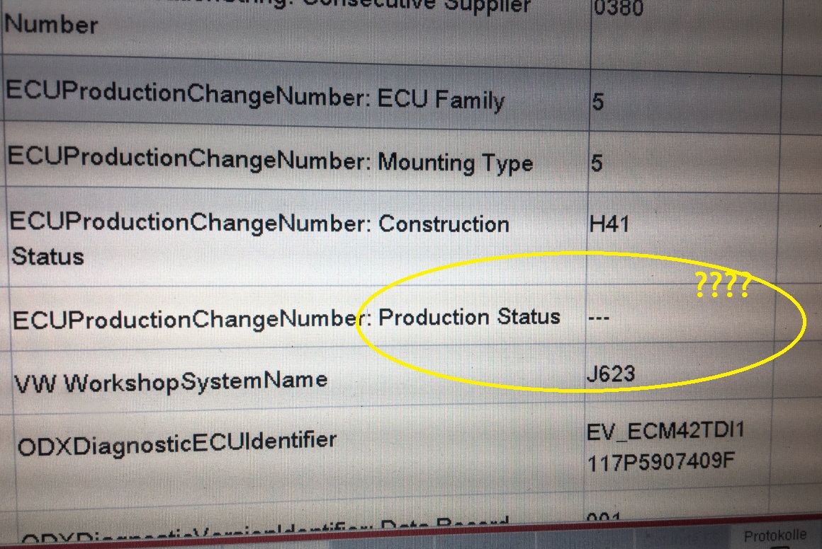

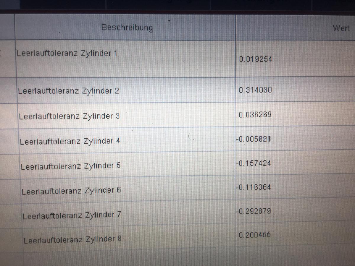

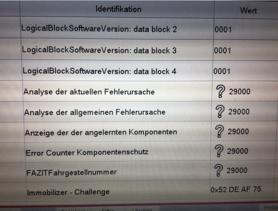

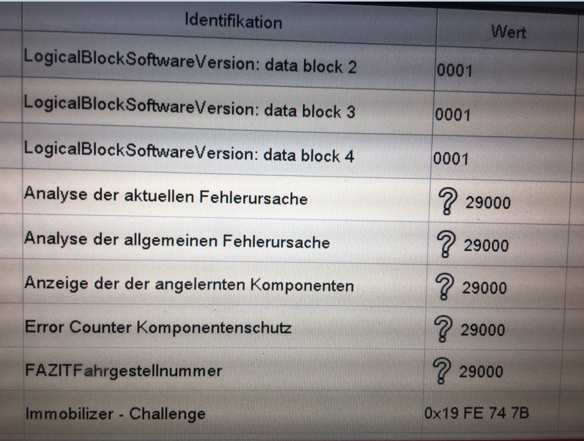

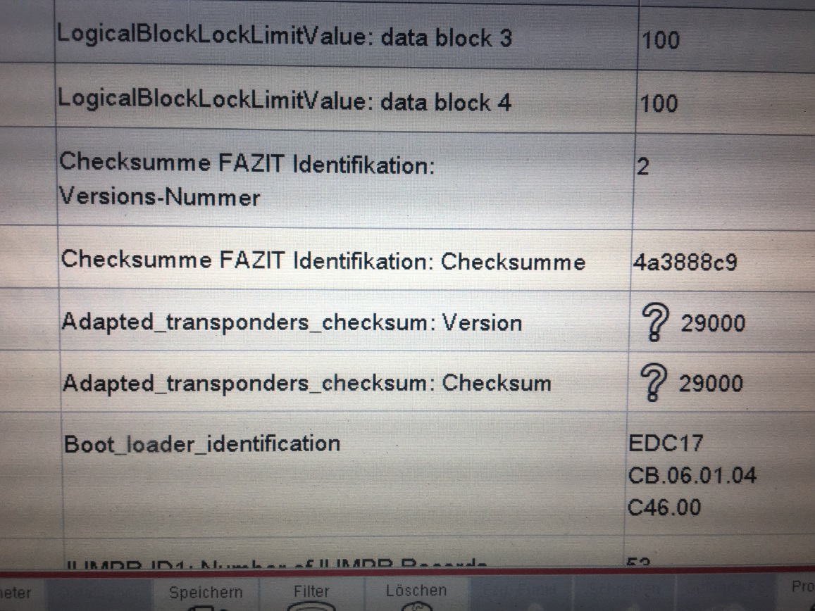

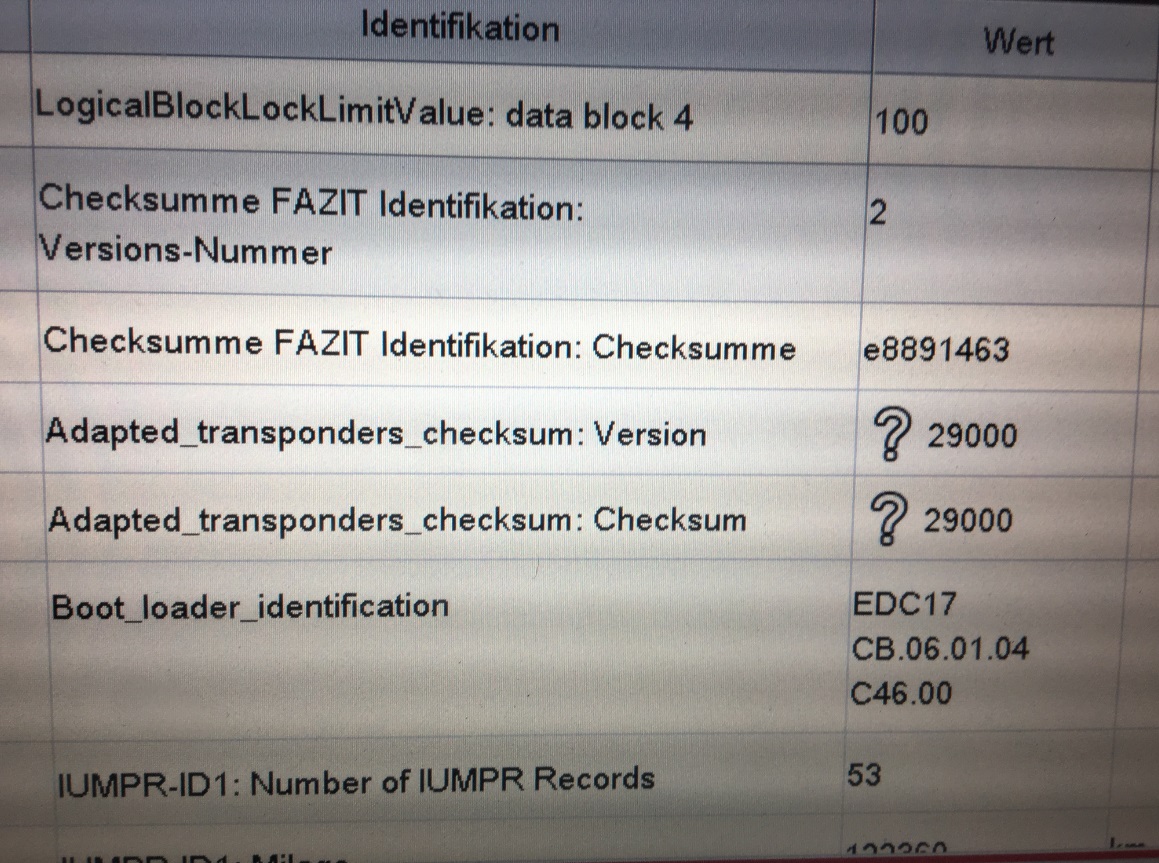

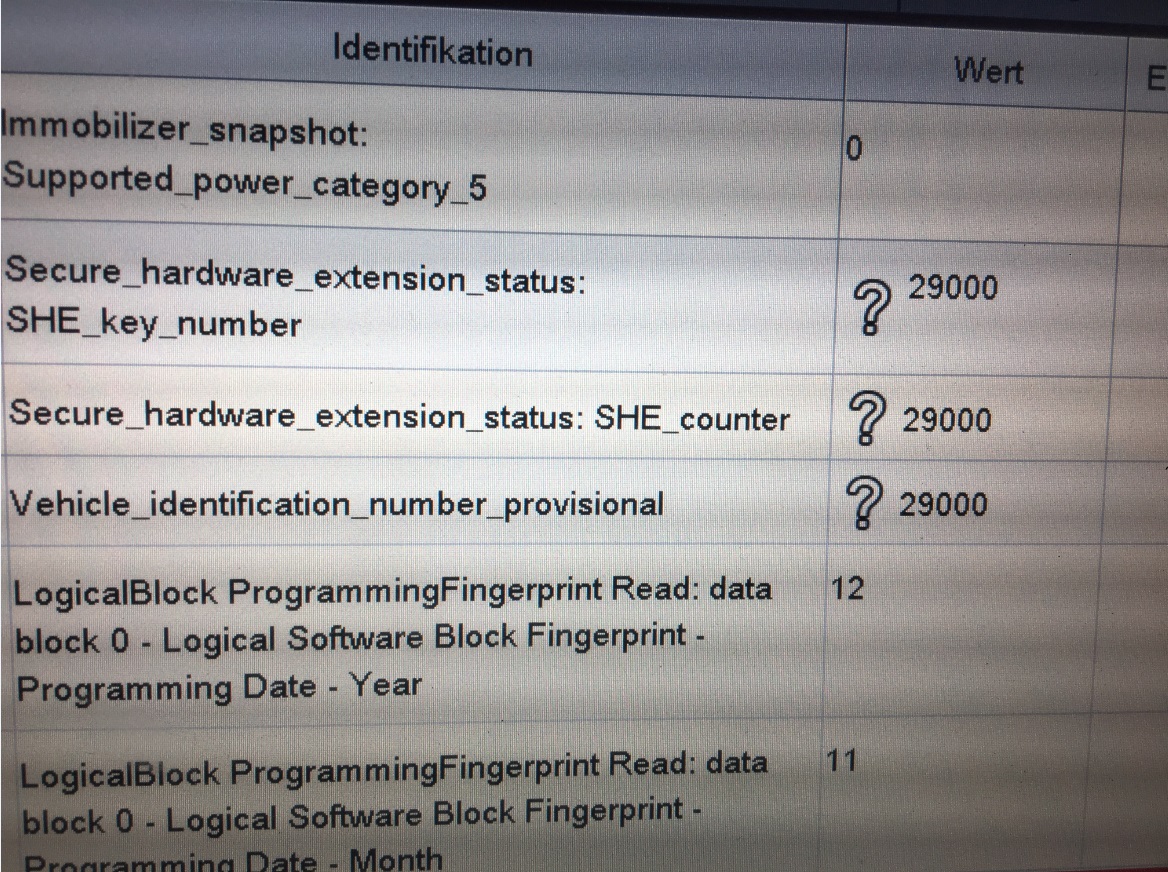

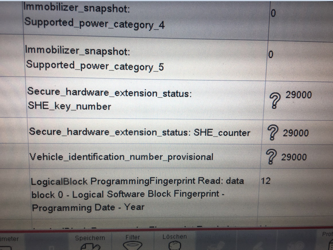

17.04.2019, 10:49   #30
Eriks
Нажмите на изображение для увеличения Название: DME V8 Diesel.jpg Просмотров: 2 Размер: 52.1 Кб ID: 20776
здравствуйте.
мы сравнили наши данные с вашими.
у нас все совпало.
но мы сделали фото, где видны проблемы в данных. можете пожалуйста сказать какие там должны быть параметры
ID:	20778   Нажмите на изображение для увеличения
ID:	20779   Нажмите на изображение для увеличения
ID:	20780   Нажмите на изображение для увеличения
ID:	20781   Нажмите на изображение для увеличения
