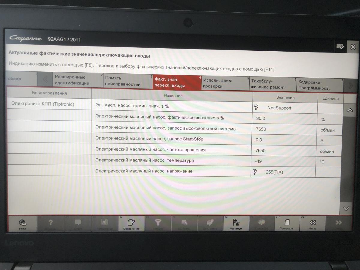

Уточните пожалуйста . В пивис в блоке акпп , есть отдел ,,электроника кпп ,,
Там можно открыть фактические значения электрического масляного насоса . Только там какой-то бред . Скину фото .
Может у меня по комплектации нету вообще такой детали ?

Алан 958
18.04.2023, 23:04   #225
Сообщение от Алан 958 Посмотреть сообщение
Есть у всех у кого в комплектации система Старт-Стоп

18.04.2023, 23:09   #226
Алан 958
Система старт стоп есть .
Только скажите почему такие показали по нему . См фото выше . Значения не меняются , просто висят
19.04.2023, 10:35   #227
Можно не обращать внимание. Там в принципе нечего диагностировать, система работает или нет
