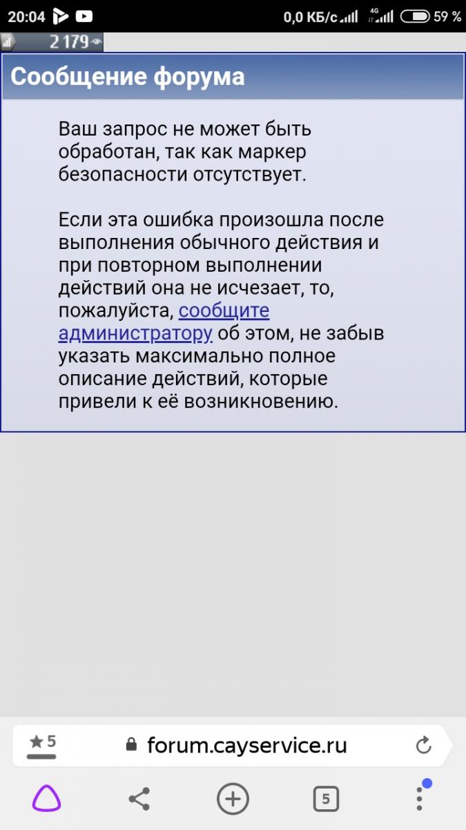

Просмотрел тему по отправке нужно новую тему создавать?
https://forum.cayservice.ru/showthread.php?t=5668
