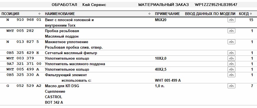

30.11.2019, 13:50   #14
meks10
Владимир, добрый день .
Подскажите, какие расходники нужны для полного обслуживания коробки передач на WP1ZZZ95ZHLB39547 ? Пробег близится к 90 т.к
30.11.2019, 14:36   #15
Сообщение от meks10 Посмотреть сообщение
Во вложении...

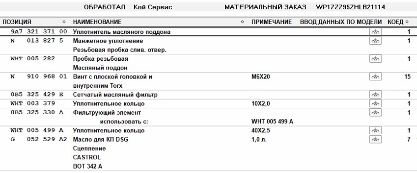

17.07.2020, 17:20   #16
NKVD
Добрый день, Владимир,
Подскажите пожалуйста что нужно заказать для замены масла в коробке пробег 60000 км на Масаn VIN WP1ZZZ95ZJLB12092
17.07.2020, 22:01   #17
Сообщение от NKVD Посмотреть сообщение
Добрый вечер!
Во вложении...
Название: Для замены масла в PDK.jpg

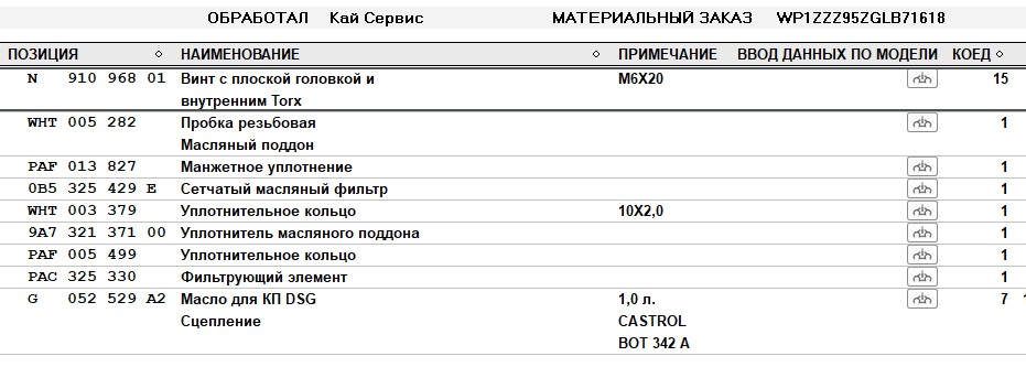

24.07.2020, 12:32   #18
Денис02
Владимир, здравствуйте!
напишите, пожалуйста, какие расходники и масла нужны для полного обслуживания коробки PDK на Макане (дизель) WP1ZZZ95ZGLB71618 ? пробег 73тыс, масло ни разу не меняли
24.07.2020, 14:44   #19
Сообщение от Денис02 Посмотреть сообщение
WP1ZZZ95ZGLB71618
Macan S Diesel (95BAK1)
Каждые 60 000 км / 40 000 миль или один раз в 4 года в обязательном порядке замена масла для сцепления (ATF) и фильтра
Во вложении...
