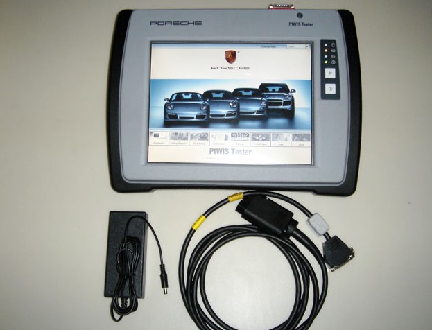

Домье
Аватар для Домье
пивис первой версии это что такое?
30.10.2019, 19:30   #20
Сообщение от Домье Посмотреть сообщение
