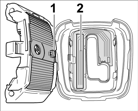

Проверяйте шторку селектора АКПП.
Часто проблема магнита, под цифрой "1"

Подскажите, как его проверить??? по диагностике ничего не показывает... И что менять или ремонтировать?

Просто нужно правильно заправить эту шторку. Аналогично было точно на таком автомобиле. Часть шторки была не до конца заправлена в месте соединения
