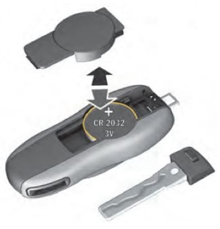

Ручной передатчик не работает: дополнительная замена крышки отсека для батарейки в случае необходимости замены батарейки
Модельный год: с 2010
Модельный ряд: 911 Carrera (991), 918 Spyder, Boxster / Cayman (981), Cayenne (92A), Macan, Panamera
Относительно: Ручной передатчик
Причина:
При наличии рекламаций на ручной передатчик допуски крышки отсека для батарейки могут не соответствовать указанной спецификации.
Батарейка может сместиться внутри отсека. Из-за этого может пропасть электрический контакт, и ручной передатчик перестанет работать.
В случае необходимости замены ручного передатчика необходимо дополнительно заменить установленную крышку отсека для батарейки модифицированной крышкой отсека для батарейки.
№ запчасти: 97063792500 НОВ. → Крышка отсека для батарейки
Порядок действий:
1 Заменить крышку отсека для батарейки
1.1 Извлечь аварийный ключ.
1.2 Подходящим предметом (например, аварийным ключом) поддеть и снять крышку отсека для батарейки с задней стороны ручного передатчика.
1.3 Заменить батарейку (соблюдать полярность).
1.4 Установить и прижать новую крышку отсека для батарейки, № запчасти 97063792500.
1.5 Вставить аварийный ключ.
Название: Замена крышки отсека для батарейки.jpg
