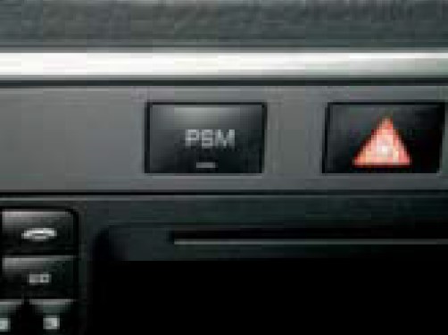

Добрый день подскажите куда рыть при выключении PSM акпп не переходит на на 1 скорость ошибок по сканерами launch и дядя Вася диагностика нету. Пивиса у нас второе нет не у кого куда копать сто делать. До гильзовки все работало после неё такая беда wp1zzz9pz3la818101
Нажмите кнопку PSM OFF A.
Система PSM выключится с небольшой задержкой.
В кнопке горит светодиод.
При выключенной PSM горит многофункциональная лампа PSM на панели приборов и на многофункциональном дисплее появляется сообщение.
Горит индикация на комбинации приборов?

24.11.2018, 13:19   #3
Sirop
Так и делал но он остаётся на 2 и все. На первую не как рне переходит. И ждал и ездил с этим режимом но все равно еде со 2 скорости.
Добавлено через 3 минуты
До гильзовки все было огонь нажал и сразу с первой едет и по ощущениям резвый был. Щас хоть и пишит psm off но едет со 2 и мне кажется что вяло но ошибок нет и что дель вообще не знаю
