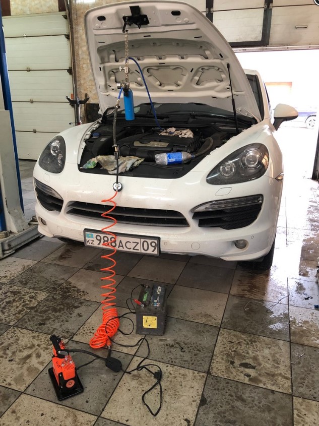

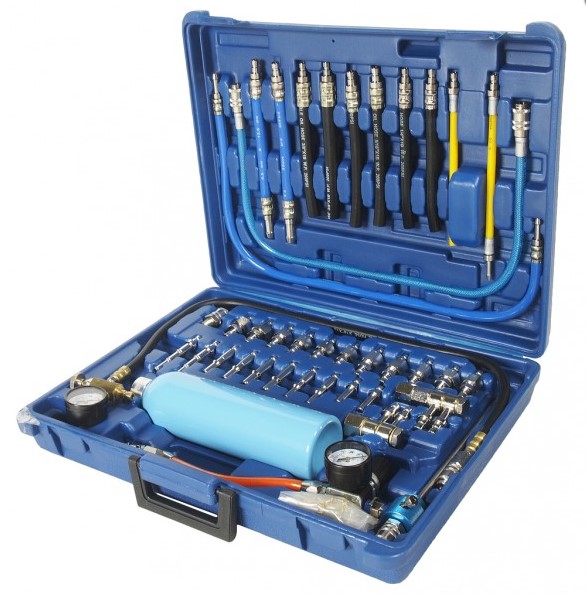

Добрый день! Почистил систему данным прибором (FORCE 940G1), больше других в городе нашем не было. И средством wynns (2 литра). Задачу выполнил, мотор всегда работает в "тихом" режиме, никакой дрожи, ни вибрации. симптомы пропали. Чистил интервалами: 5 мин на хх, потом разгазовка от 1000 до 2500. Как закончился 1 литр Винса, залили второй литр, дали постоять машине 30 мин, с выкл.зажиганием, после повторили снова. Если, сделал что то не правильно, подправьте. Спасибо всем за помощь!

Владимир, а как вы проводите процедуру очистки топливных форсунок? Т.е. как это правильно сделать, эффективно чтобы было, чтобы в след.раз у себя также сделать (обороты двигателя сколько держать, прогазовка и т.д.).
28.01.2019, 12:51   #15
Сообщение от AndreyKRG Посмотреть сообщение
В соответствии с инструкцией по эксплуатации используемого оборудования для очистке топливной системы.
После подключения оборудования запускаем двигатель и даем ему поработать на холостых оборотах 10-15 минут в зависимости от предполагаемой степени загрязнения форсунок. Далее глушим мотор минут на 10-15 для более эффективного снятия отложений в топливной рампе и форсунках. После этого заводим двигатель и даем ему поработать на холостом ходу. Очистка завершена.
После процедуры очистки необходимо заменить свечи системы зажигания.
