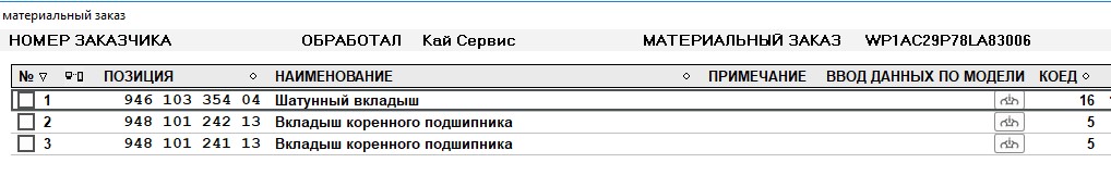

Владимир здравствуйте, подскажите не могу разобраться какие у меня шатуны vin WP1AC29P78LA83006
Добавлено через 3 минуты
На шатуне есть цифры 948 103 110 5R 157,4 066
Добавлено через 4 минуты
И подскажите под каким номером мне нужны вкладыши коренные и шатунные на каленвале буквы GGGGG GGGG
Разобраться хотите для чего? Менять будете шатуны?
09.05.2021, 17:24   #15
Маковский
Разобраться хочу для определения какие мне нужны вкладыши, выше вы писали что есть два вида шатунов первые под номером 94810301070 то на такие идут все 16 под одним номером, а на 94810301071 под разными номерами низ и верх. Вот и не могу понять какие мне брать
Как понять какой у меня номер шатуна для правильного выбора вкладышей, как я понимаю они отличаются замками
09.05.2021, 19:00   #16
10.05.2021, 03:29   #17
Маковский
Спасибо
