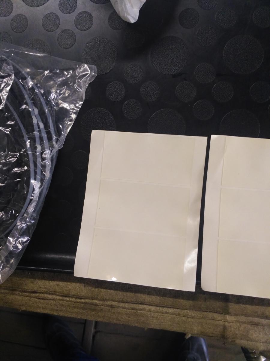

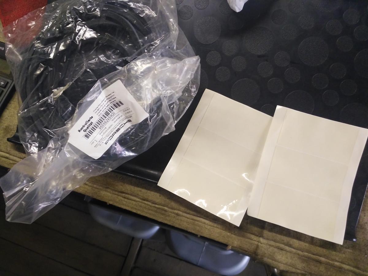

Владимир Добрый день!
ID:	17691Вот такой набор я купил!
эти полоски и есть позиция -9-?

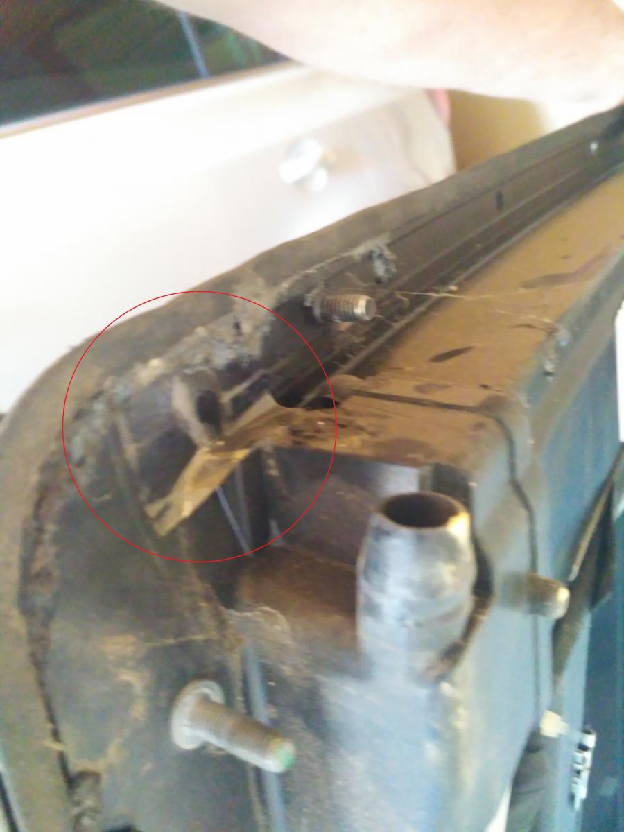

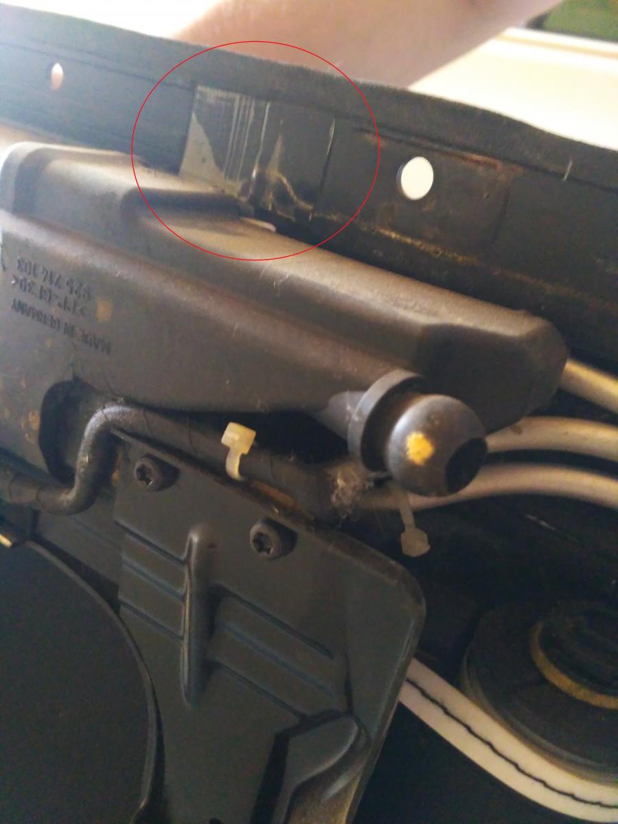

Правильно я понимаю, что они в этих местах? Или это позиция -10-?
07.07.2018, 17:11   #13
Сообщение от Чили Посмотреть сообщение
Похоже на то
Вложил документ с полным описанием процесса...
