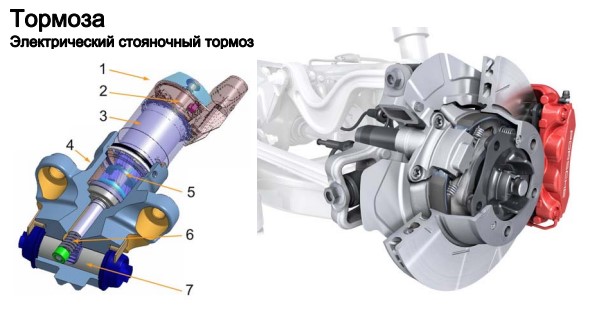

Электрический стояночный тормоз (EPB)
Porsche Panamera стал первой моделью, получившей стояночный тормоз с электрическим приводом, которым можно комфортно управлять при помощи клавиши на рулевом колесе слева.
Таким образом, электрический стояночный тормоз можно активировать вручную и деактивировать при нажатом рабочем тормозе (и педали сцепления). Он также автоматически срабатывает после ручного задействования, если благодаря педали газа распознается повторное желание начать движение.
Устройство:
1 – корпус со штекером,
2 – датчик вращения,
3 – двигатель,
4 – корпус для механических элементов,
5 – планетарная передача,
6 – шестерня,
7 – механическое устройство впрыска
Функции:
Активация при неподвижном автомобиле
Условия:
- Скорость автомобиля меньше 2,2 км/ч
- Мин. один достоверный сигнал колеса с каждой оси
- Нажать элемент управления
Индикация:
- На комбинации приборов и элементе управления горит лампа индикации работоспособности
Аварийная остановка:
Если не с каждой оси поступает мин. один достоверный сигнал колеса, то система EPB при следующих условиях затягивает стояночный тормоз и безопасным образом останавливает автомобиль:
- Зажигание выключено
- Элемент управления удерживается нажатым более 10 секунд
Название: Стояночный тормоз.jpg
