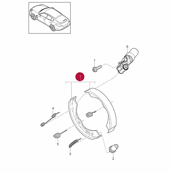

Дополнительные работы по колодкам стояночного тормоза
Дополнительные работы по колодкам стояночного тормоза (притирка)
информация
Притирка действительна только для автомобилей со стальными тормозами. В случае PCCB притирка тормозных дисков/барабанных тормозных колодок не требуется.
Притирка должна выполняться после базовой настройки барабанных тормозных колодок.
Притирка барабанных тормозных колодок должна выполняться перед калибровкой.
В случае чисто демонтажа/монтажа тормозных дисков и/или тормозных колодок притирка барабанных тормозных колодок не требуется
Указания
При замене тормозных дисков и/или барабанных тормозных колодок, после базовой регулировки барабанных тормозных колодок, необходимо притирать электрический стояночный тормоз (EPB). Электрический стояночный тормоз функционирует как положено только после притирки и калибровки. При этом на автомобиле необходимо 8 раз проехать отрезок в 20 метров из неподвижного положения разогнавшись до скорости от 10 км/ч до максимум 20 км/ч. Если длины участка окажется недостаточно для нескольких последовательных циклов, то после каждого цикла автомобиль можно возвращать назад и проехать по одному и тому же участку несколько раз!
Функция >>Притирка барабанных тормозных колодок<< запускается через системный тестер Porsche.
1. В обзоре блоков управления выбрать >>Стояночный тормоз<<. В разделе >>Обслуживание-ремонт<< выбрать >>Притирка<<. Следовать указаниям в системном тестере Porsche.
2. После правильной притирки барабанных тормозных колодок необходимо откалибровать EPB. https://forum.cayservice.ru/showthread.php?t=8729
