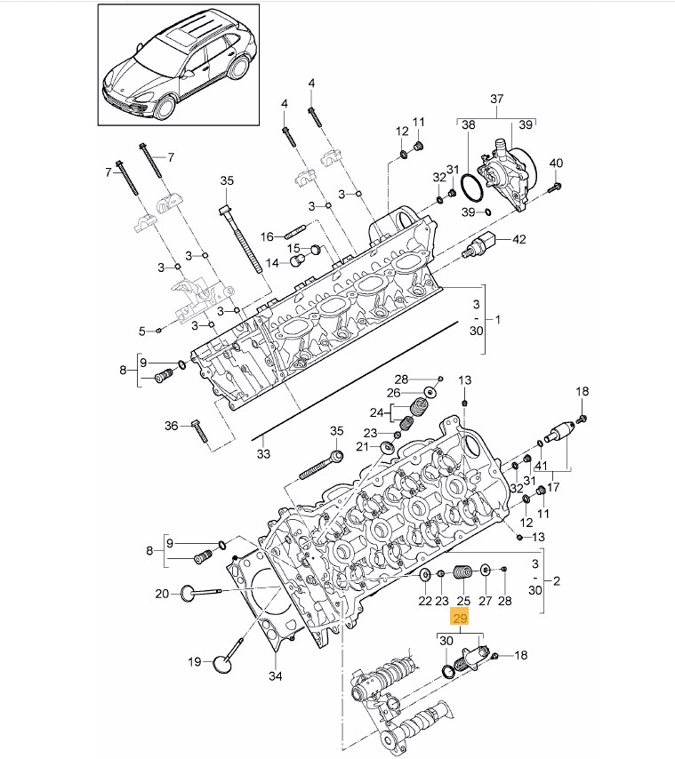

Забыл тему закрыть.
Меняли ФВ-не помогло.
Заменили клапана-проблема ушла.
Потом он приехал с ошибкой по смеси. Но это уже другая история об этом бумеранге...))

28.06.2018, 21:01   #18
Сообщение от grredy Посмотреть сообщение
Какие клапана которые эл.магнитные тоесть ввт-ай.????
Название: Исполнительный элемент.jpg
