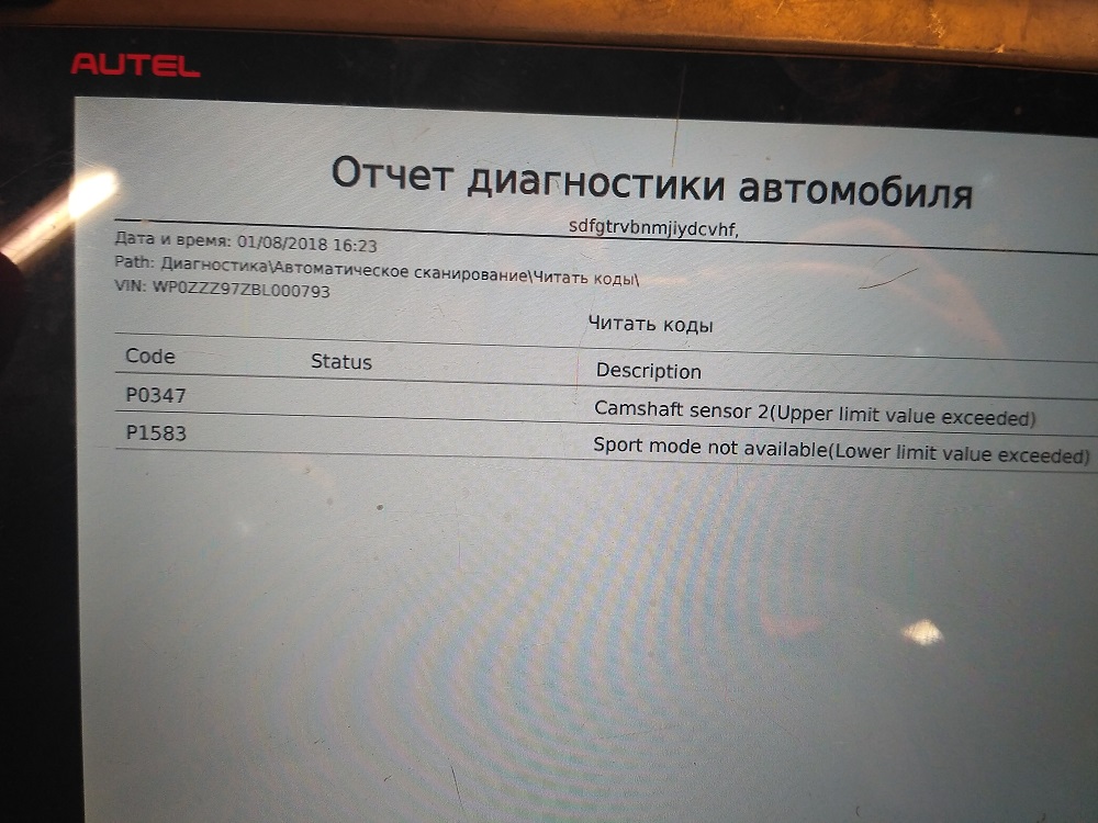

Речь о моторном блоке идет. В других блоках ошибки, отсылающие к моторному.
Фото сделал, правда не Пивисом смотрел.
Ошибки сохраненные. Появляются после поездки. И то не всегда.
Вчера на всякий случай поменяли ДПРВ местами. Ждем результатов...

Судя по скрину выше Р0347 это все таки неисправность датчика!? Так как если бы это была неисправность муфты, то был бы еще код Р0349!?
Датчики я местами поменял. Сегодня с утра наконец то загорелась елка-ошибка та же!
Я уже был готов приговорить муфту, но сейчас уже сомневаюсь...
Хотя на холодном пуске говорят есть какой то механический шум. Вроде как со стороны фазика.

Поэтому опять актуален вопрос:
Сообщение от keban Посмотреть сообщение
Что скажете, Владимир?
