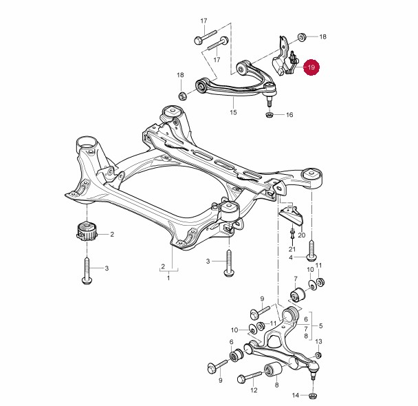

наконец-то это случилось,рухнул передок,что искать в первую очередь?
Проверить корректность установки тяг датчиков уровня кузова и на разгерметизацию системы пневмоподвески

Может о тяге датчика уровня кузова речь идет?
Фото есть?
13.02.2018, 16:03
16
porsche9949
Похоже на то,я позвонил на сервис после вашей подсказки и через полчаса сделали
