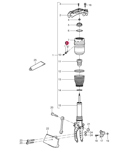

Добрый вечер,собираюсь попробовать заменить прокладку на клапане порше кайен2004г.после замены стойка встанет в нормальное положение?

Если производительность компрессора пневмоподвески в норме, проблем не будет.
Рекомендую заменить клапан остаточного давления в сборе с уплотнителем. Практика жизни показывает, что замена уплотнительного кольца дает эффект не на долго.

Поменял,воздух не травит,но эта сторона на 1см.ниже!как выровнять?

https://forum.cayservice.ru/showthread.php?t=399&page=3
Только нужно проверить корректность установки датчиков уровня кузова

Датчик работает не корректно,при замене нужно будет делать калибровку?

Обязательно
