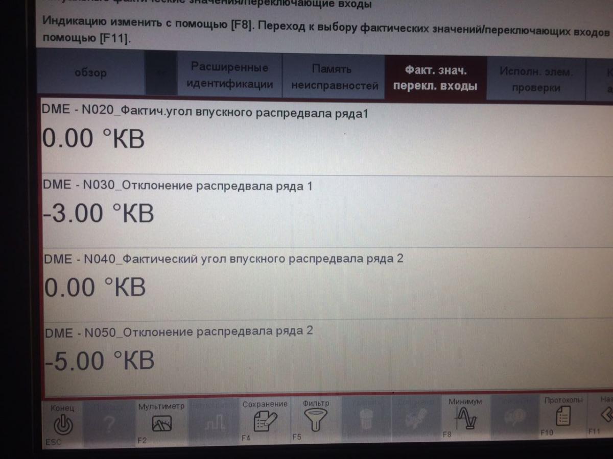

Добрый вечер! Владимир! раньше никак не получилось диагностику сделать! сегодня сделал диагностику! вот фото значений цепи грм!это допустимые отклонения? или надо что-то делать!если это допустимые отклонения. то где дальше капать?

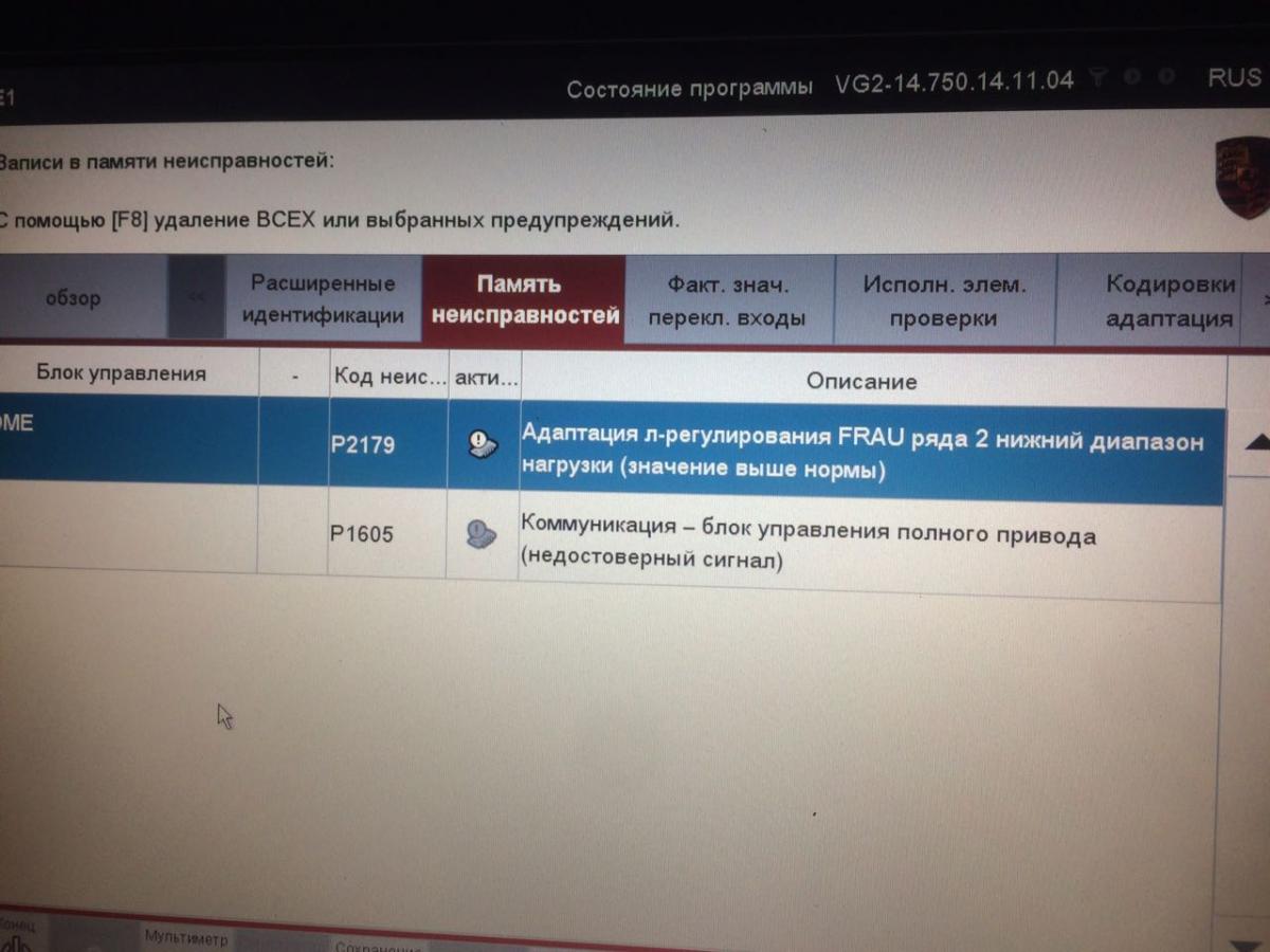

при диагностике были эти ошибки!

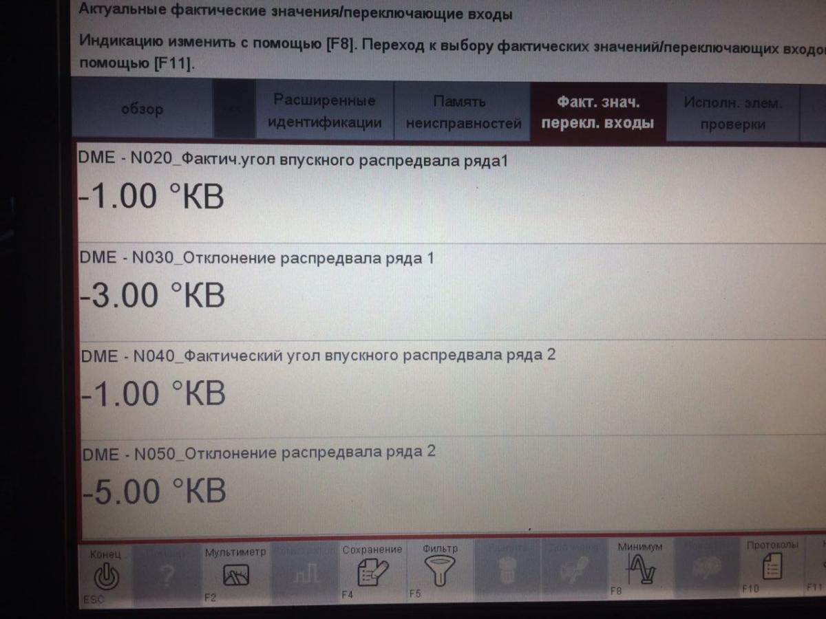

после сброса ошибок,вот такие стали значения!

Сообщение от Ислам95 Посмотреть сообщение
Допустимые
Я бы поправил конечно
Опрессовать систему впуска на наличие утечки воздуха
Почистить дроссельную заслонку и адаптировать (включить зажигания около 10-15 сек.)
