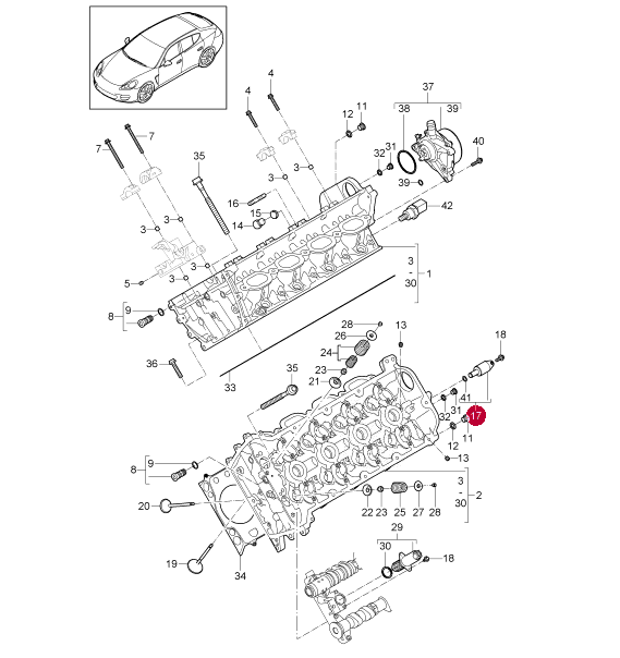

Исполнительный элемент хода клапанов заменили 1-4 ряда цил. и находится он в задней части ГБЦ 1-4 ряда как на картинке?
Уточнение. На самое картинке схематично представлена сторона 5-8 цил. (2-й ряд)

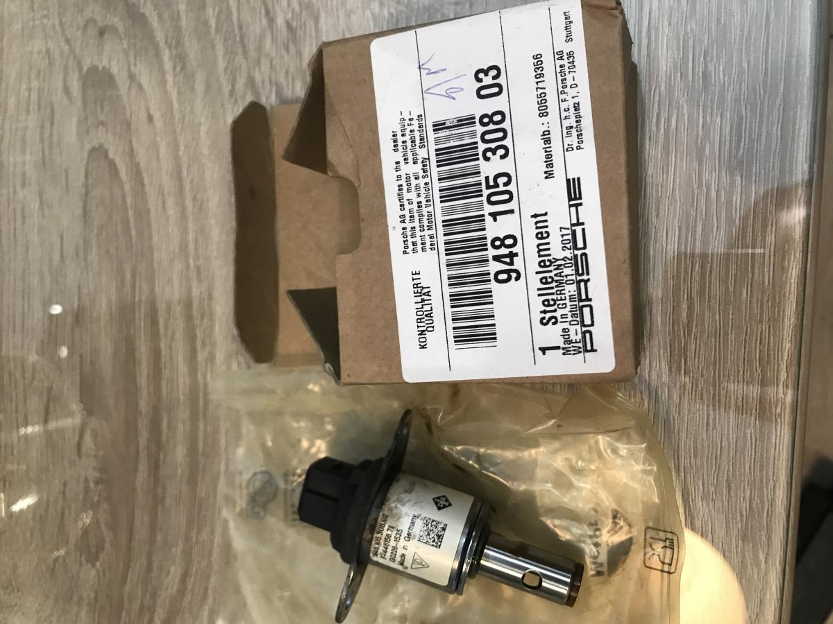

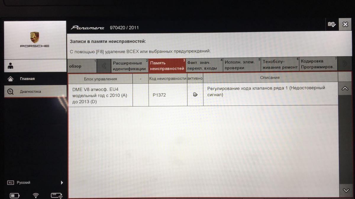

Вот этот клапан, и скрин с пивиса, меняли сзади первого ряда, под вакуумным насосом.
