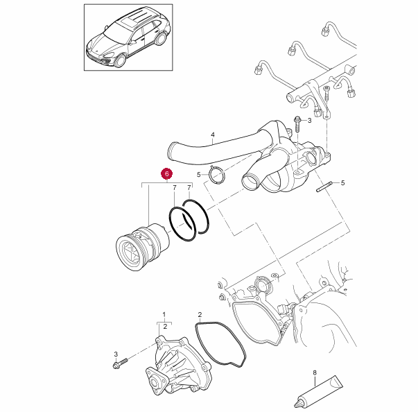

Датчик установлен на 958 кузове, на 957 его нет. Совершенно разные системы охлаждения и разные термостаты стоят....

Работает как обычный термостат с внутренним наполнителем.
