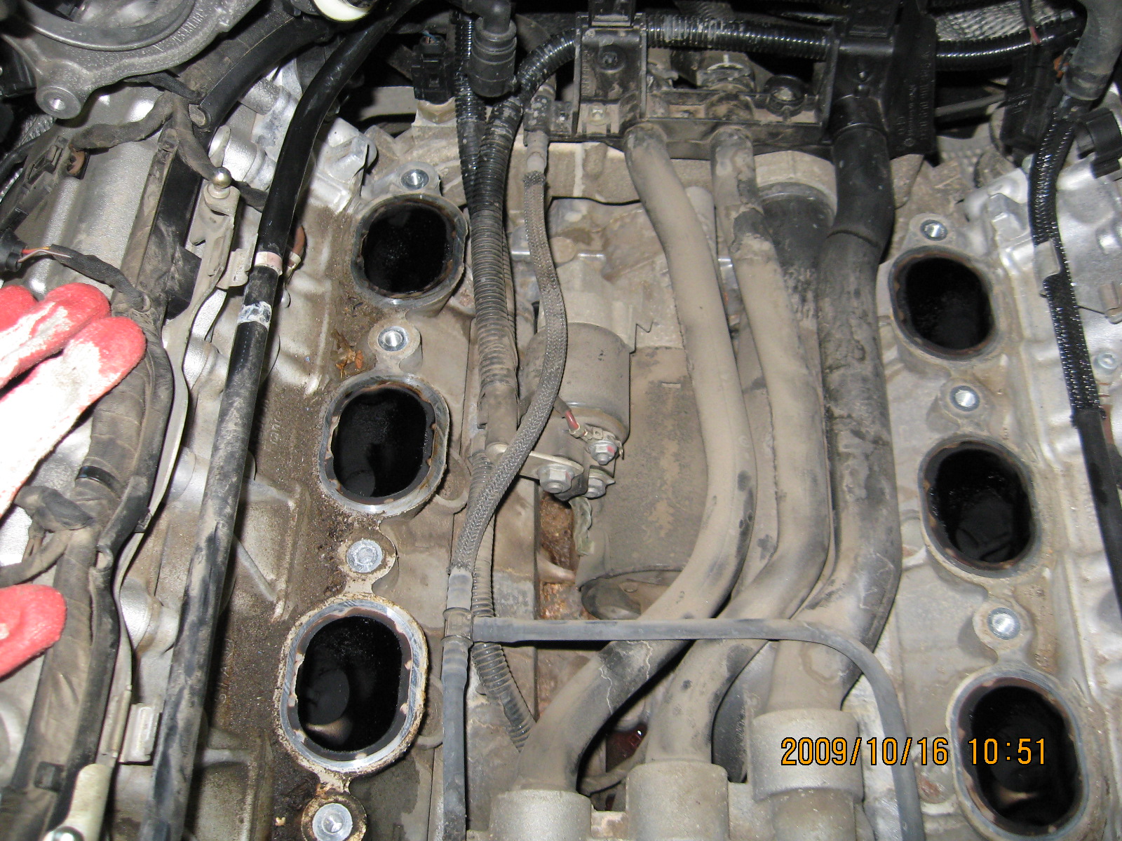

В связи с изначально установленными трубками системы охлаждения (в развале блока цилиндров) старого образца (пластиковые)...
Дефект раз и навсегда исправляется с установкой нового комплекта трубок системы охлаждения.
На автомобилях с 2003 по 2006 модельные годы трубопроводы ОЖ из пластмассы могут разгерметизироваться.
Если заменяется или снимается один из двух пластмассовых трубопроводов ОЖ, всегда необходимо соблюдать следующие пункты:
-Оба трубопровода ОЖ (нижний и отопителя) должны быть вместе заменены на новые трубопроводы ОЖ из алюминия
- Двигатель из-за нового раздельного трубопровода ОЖ из алюминия снимать не надо, чтобы заменить нижний трубопровод ОЖ
Все перечисленные ниже детали требуются для замены обоих трубопроводов ОЖ.
Рис. 1 , Поз. Нижний трубопровод ОЖ
1
948.106.049.07 → Новый/ трубопровод ОЖ (нижний) Необходима 1 шт.
2
999.512.389.01 → Шланговый хомут Необходимо 2 шт.
3
948.106.240.00 → Водяной шланг Необходима 1 шт.
4
948.106.230.00 → Соединительный штуцер Необходима 1 шт.
5
999.707.370.41 → Уплотнительное кольцо круглого сечения Необходимо 2 шт. → Рис. 2 , Поз. Трубопровод ОЖ отопителя
1
948.106.059.05 → Новый/ трубопровод ОЖ (отопителя) Необходима 1 шт.
2
948.106.259.00 → Кронштейн (верхний) Необходима 1 шт.
3
948.106.269.00 → Кронштейн (нижний) Необходима 1 шт.
4
948.106.279.00 → Гнездо Необходимо 3 шт.

Как только появится проблема с системой охлаждения, вы сразу об этом узнаете...
Интенсивный пар из под капота и горящая лампа уровня охлаждающей жидкости даст о себе знать. Предупредить проблему можно путем осмотра автомобиля на техническом обслуживании или осмотра места стоянки на наличие красных пятен от антифриза...
Могу сказать одно, исключений нет, проходить процедуру по замене трубок старого образца (пластик) на новые (алюминий) придется всем, кто еще не поменял...
