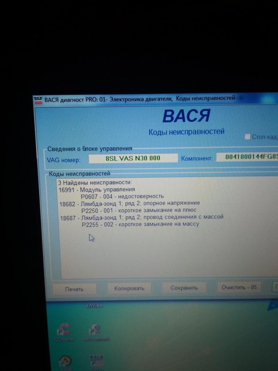

Dimon955
Такая же проблема вся электроника мотора поменяла а результата нет на горячую пропадает тяга
23.08.2018, 12:24   #14
Сообщение от Dimon955 Посмотреть сообщение
Нужно делать качественную диагностику неисправности.
24.08.2018, 21:58   #15
Dimon955
Владимир Маркин,
Здравствуйте, Владимир подскажите что может быть лямбду меняли ,без результатов может дело в проводке или блоке управления?

24.08.2018, 22:57   #17
Добрый вечер!
Какой автомобиль или VIN?
24.08.2018, 23:08   #18
Dimon955
Владимир Маркин,
Порше Кайен с 955 4,5
WP1AB29P24LA64733
24.08.2018, 23:27   #19
https://forum.cayservice.ru/showthre...370#post120370
https://forum.cayservice.ru/showthre...371#post120371
https://forum.cayservice.ru/showthre...372#post120372
24.08.2018, 23:42   #20
Dimon955
Владимир Маркин,
Спасибо!!! Будем проверять
