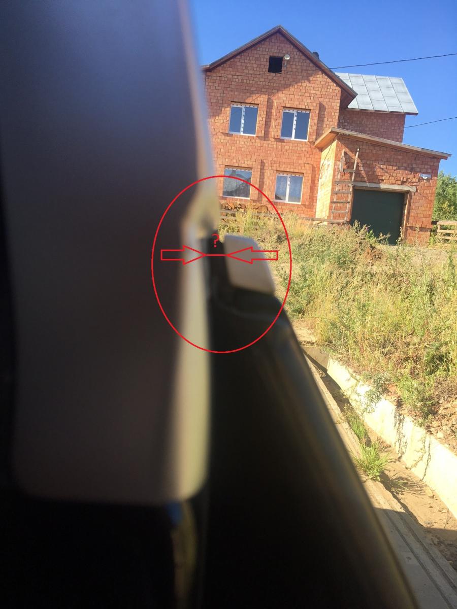

12.08.2018, 10:08   #17
Kostin-M-I
Если не затруднит, померьте зазор между верхним молдингом задней двери и стойкой В
