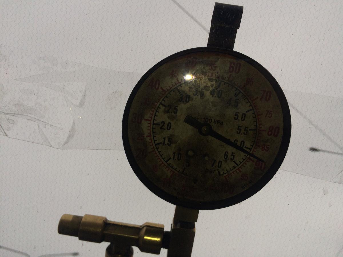

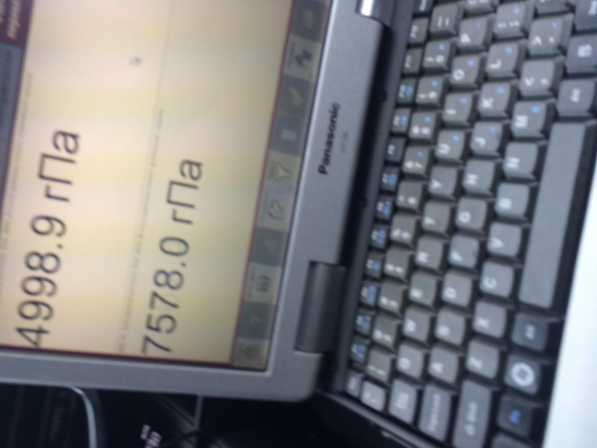

03.11.2016, 14:30   #11
megalarm
Аватар для megalarm
Отправлено с моего iPhone используя Tapatalk

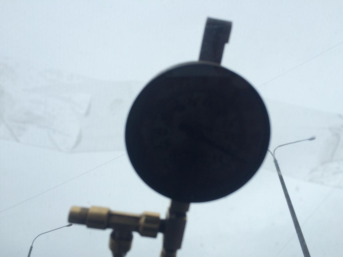

03.11.2016, 19:14   #12

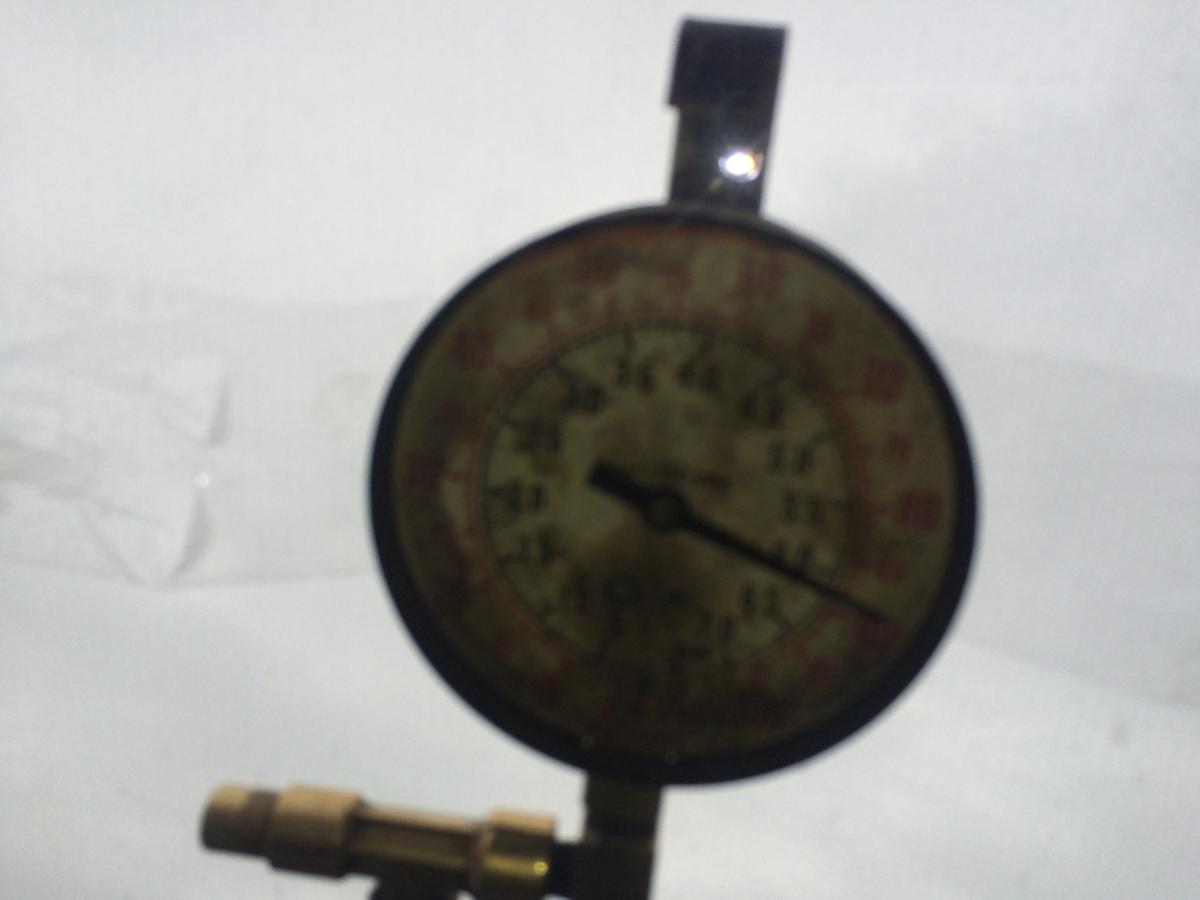

Сообщение от megalarm Посмотреть сообщение
В общем ситуация такова. Насос низкого контура давит 5,5 бар.
Под нагрузкой в движении?
03.11.2016, 19:41   #13
megalarm
Аватар для megalarm
Ошибка появляется на месте, и выдвижении.
03.11.2016, 19:42   #14
megalarm
Аватар для megalarm
На холостом ходу давление низкое в норме, а ошибка все равно появляется

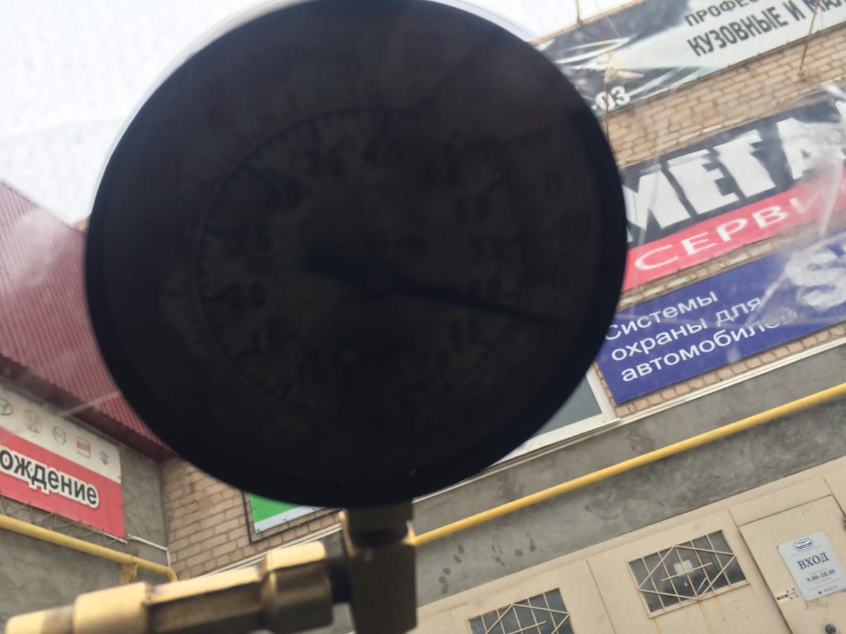

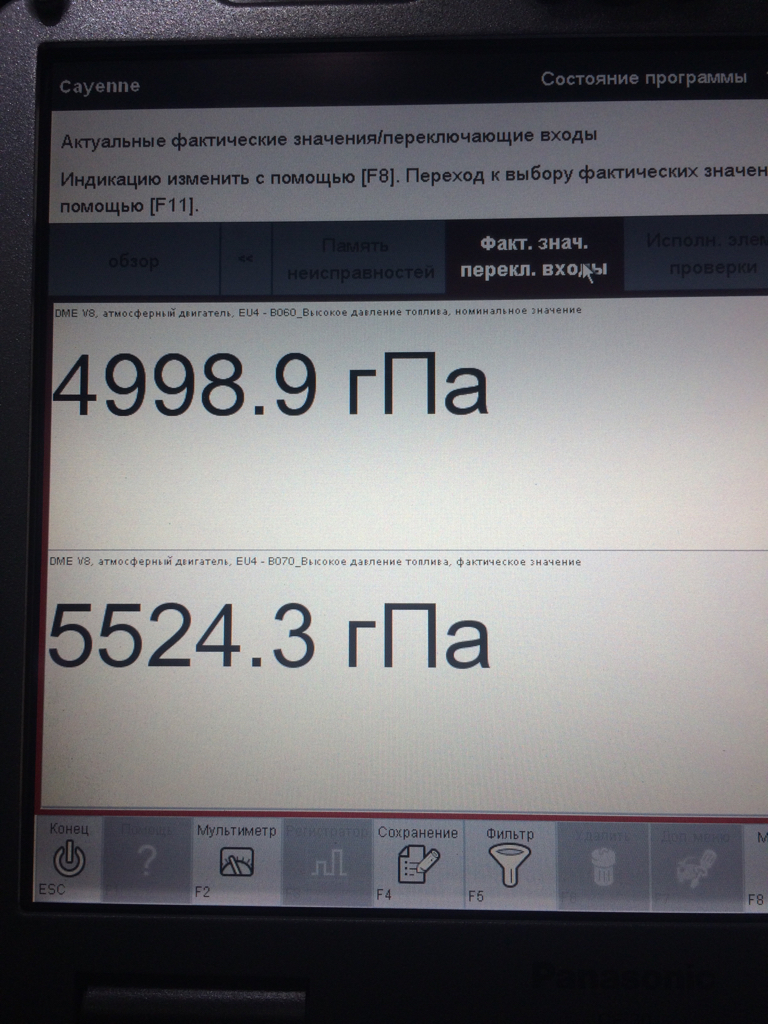

03.11.2016, 19:46   #15
Речь сейчас идет не об ошибках, а о показания давления низкого контура именно в движении и при полно нагрузке. Смотреть нужно на манометр. Также в режиме тест-драва обращайте внимание на работу ТНВД (номинальные и фактические значения). Смотреть на PIWIS.
03.11.2016, 20:23   #16
megalarm
Аватар для megalarm
В движении происходит следующее: при плавном разгоне коробка переключается в плоть до 7 передачи до скорости примерно 80 км в час больше не разгонял, при резком нажатии на педаль акселератора коробка резко переключается на вторую передачу при той же скорости и душит мотор примерно до 4000 оборотов. Продолжает ехать 80 км/час на второй передаче. Газ сбрасываешь, коробка начинает переключаться. Завтра еще посмотрю давление в движении
03.11.2016, 20:39   #17
У нас коробка работает по сигналу нагрузки от блока управления двигателя. Работа коробки напрямую зависит от работы двигателя.
В первую очередь. И лучше делать фотоотчет, для понимания верной последовательности работы.
03.11.2016, 20:58   #18
megalarm
Аватар для megalarm
Почему на холостом ходу появляется ошибка и хлопки при перетазовке?

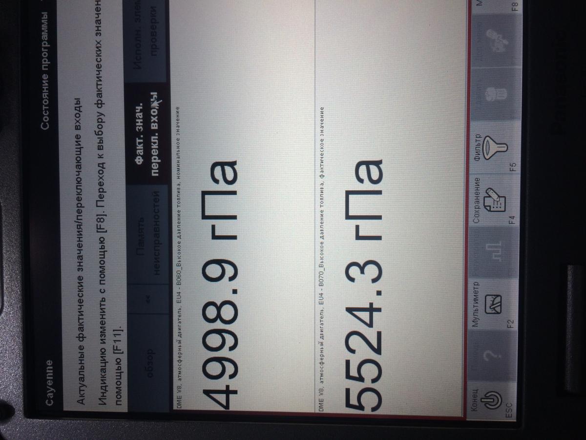

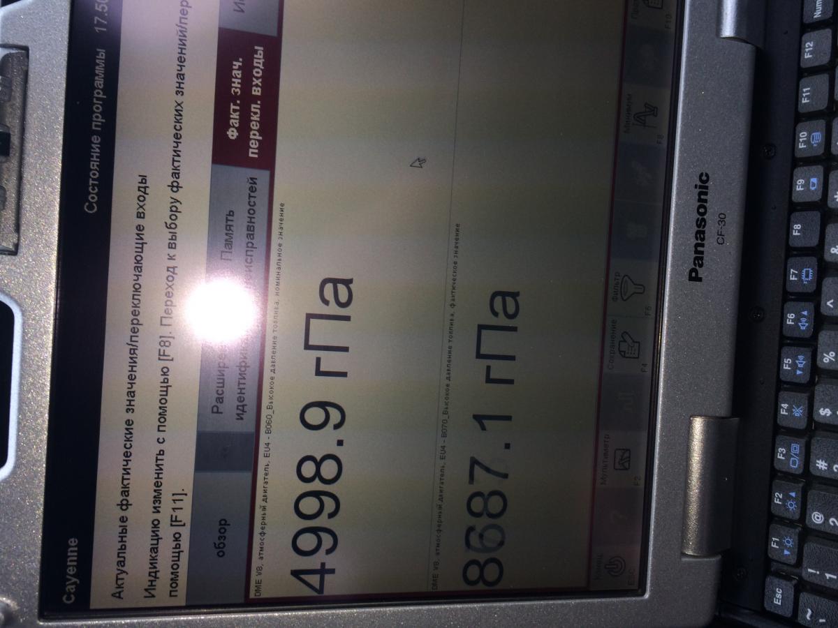

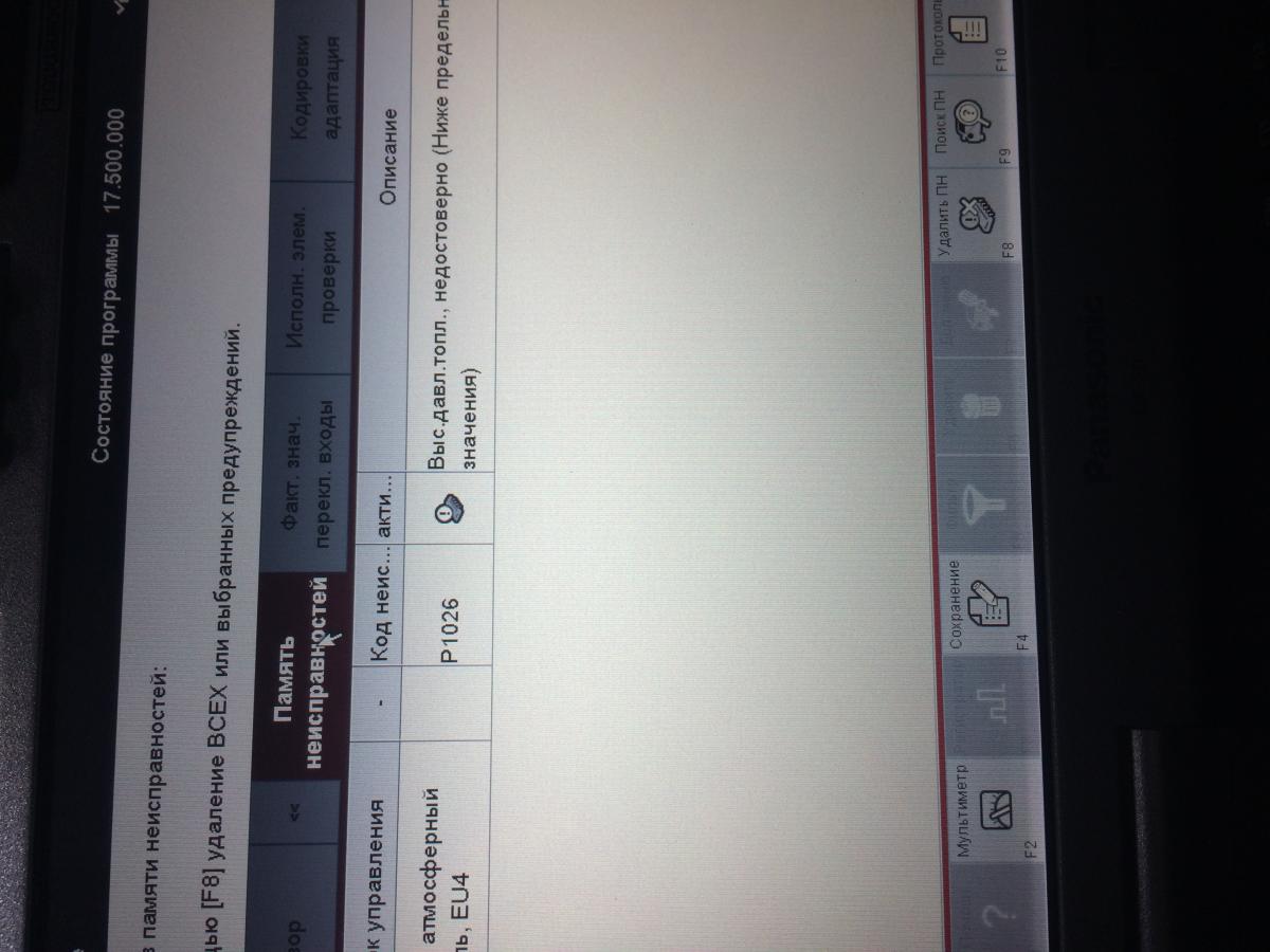

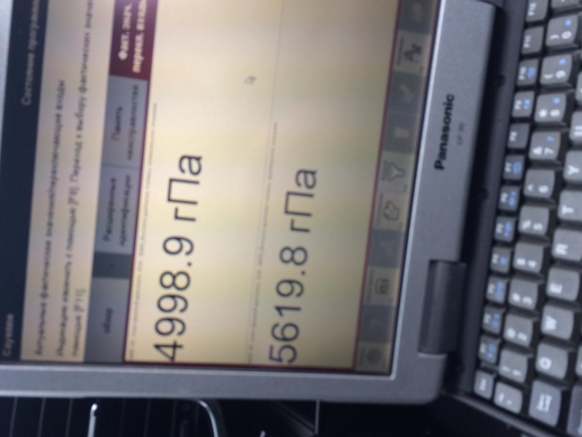

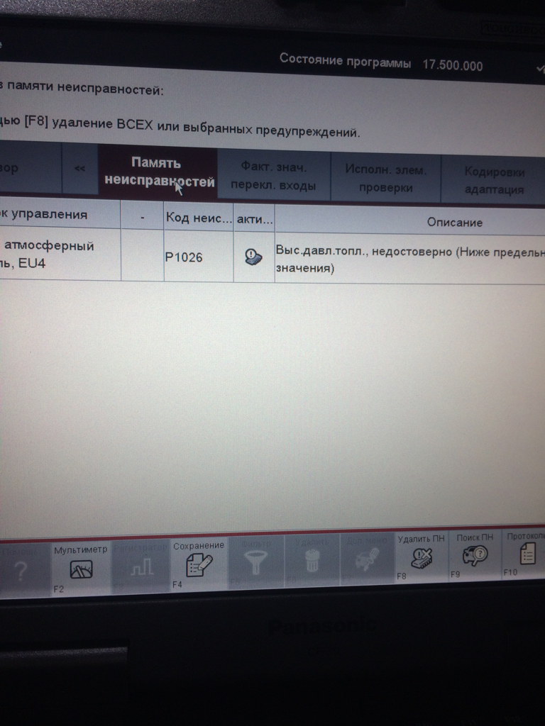

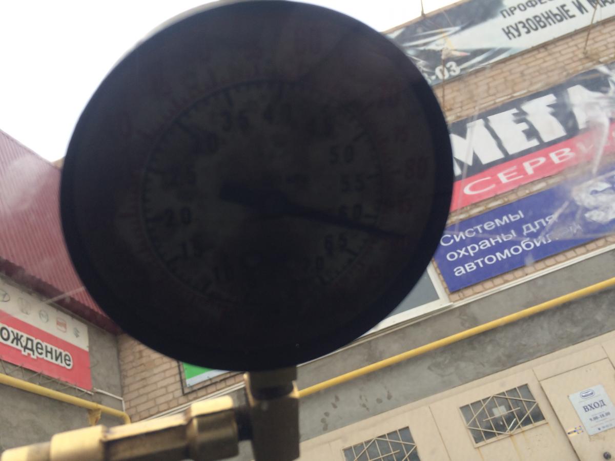

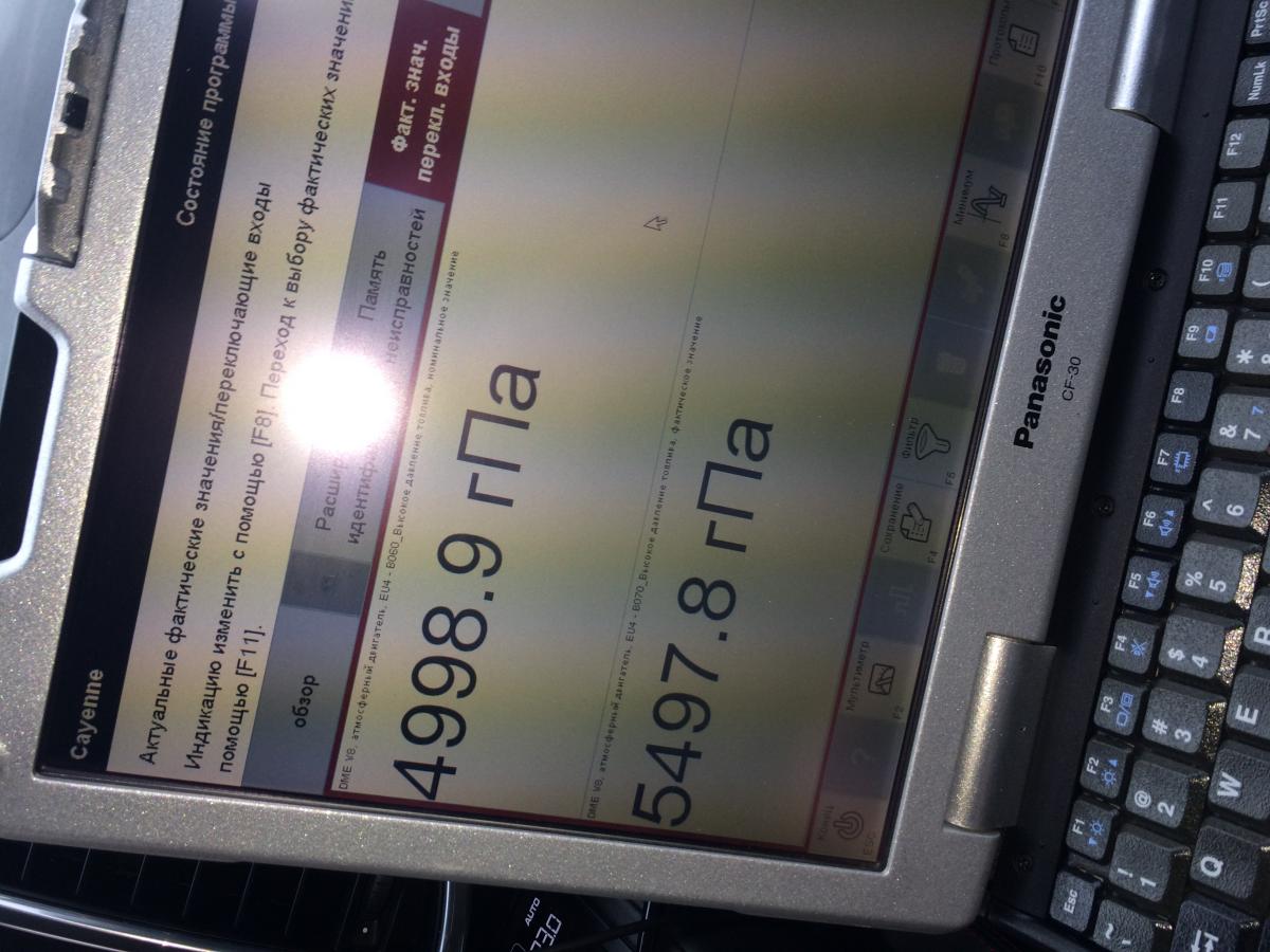

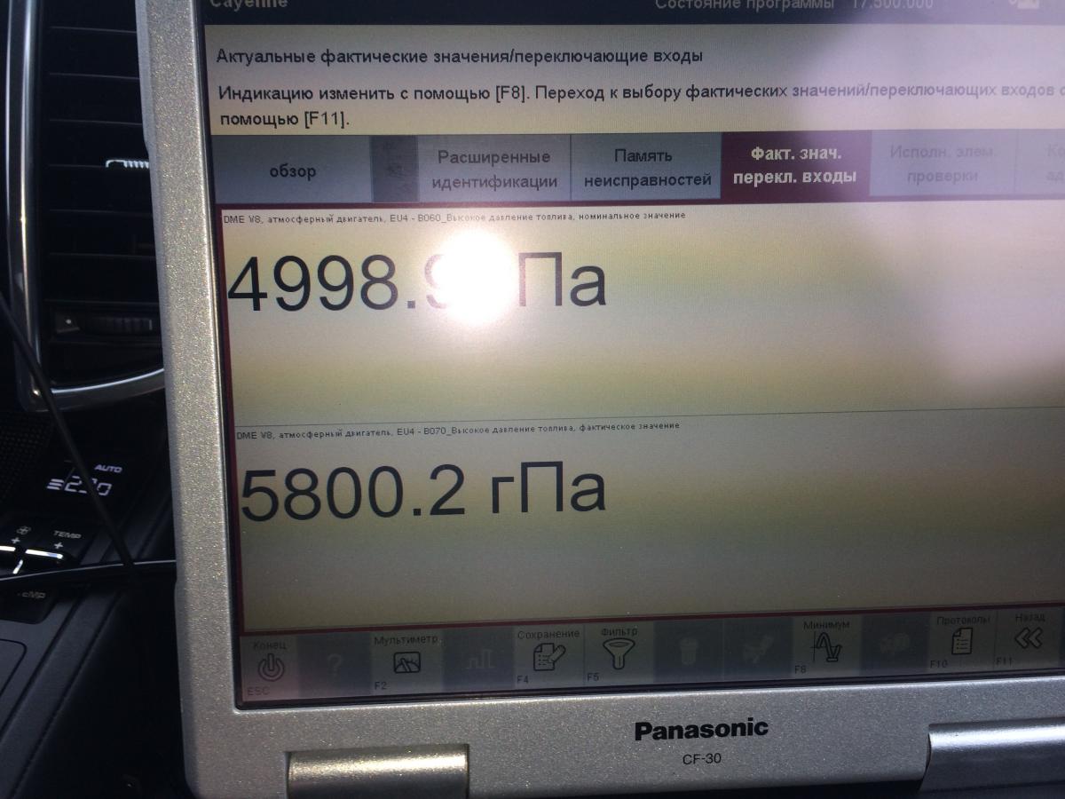

04.11.2016, 12:44   #19
megalarm
Аватар для megalarm
Владимир, на фото давление в движении, Меня смущает одно, почему не меняется запрашиваемое давление высокого контура? Программный глюк?
