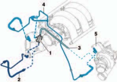

Сообщение от s1mb4 Посмотреть сообщение
А что по клапану, сосок должен быть не подлючен?
1 - клапан для контроля давления наддува
2 – сторона нагнетания (давление наддува от правого турбонагнетателя)
3 – разрежение (со стороны всасывания левого турбокомпрессора)
4 - регулируемое управляющее давление к клапанам регулировки давления наддува
5 – датчик давления для турбокомпрессоров
