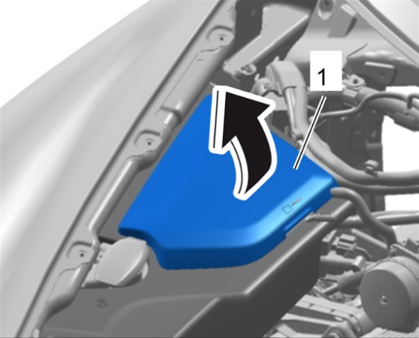

Проверка уровня охлаждающей жидкости
Открыть сервисную крышку -1-.

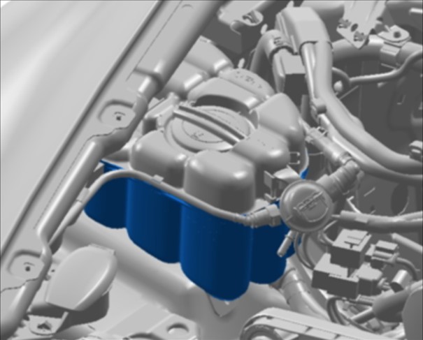

Проверить уровень ОЖ. При необходимости заполнить расширительный бачок охлаждающей жидкостью до отметки максимума. В случае более значительной потери ОЖ необходимо установить причину.

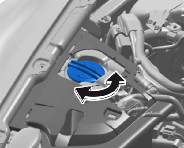

При необходимости осторожно открыть крышку на расширительном бачке ОЖ. Отвернуть крышку против часовой стрелки.
Снова навинтить крышку расширительного бачка ОЖ.
Закрыть сервисную крышку.
