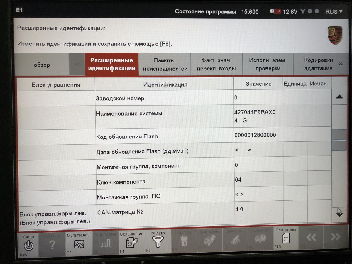

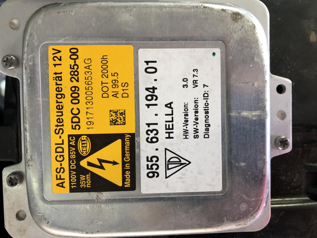

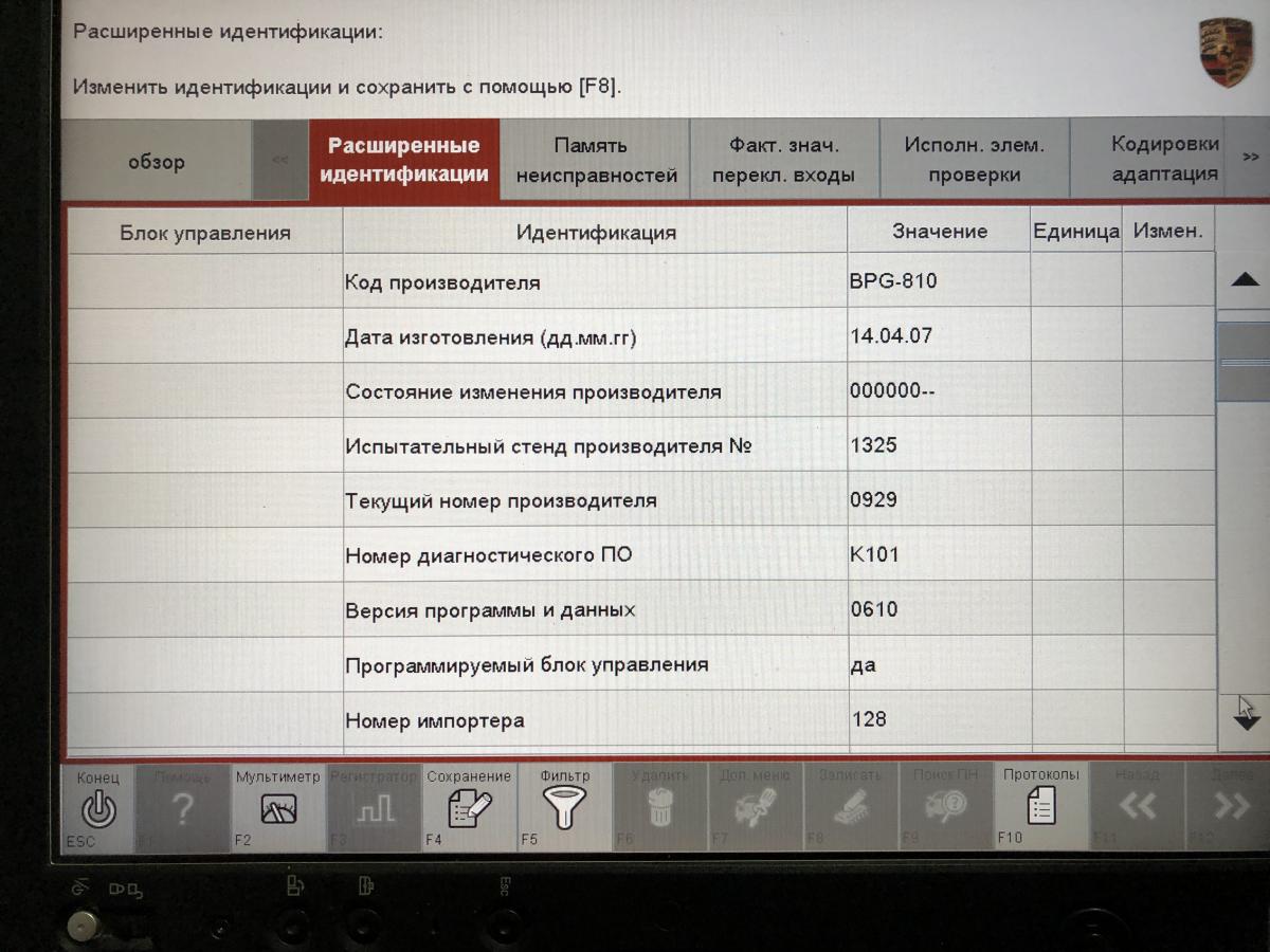

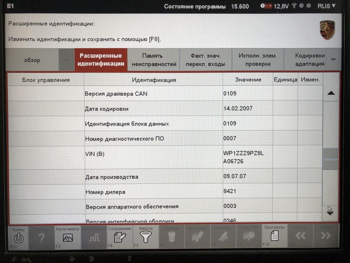

Нужно посмотреть какой софт (ПО) в каждом блоке управления.
И сделать фото каждого блока управления, там где наклейка с номером
Блок подключали другой с 02 на конце,результат тот же
Название: Блок розжига 01.jpg
ID:	18161   Нажмите на изображение для увеличения
ID:	18162   Нажмите на изображение для увеличения
ID:	18163   Нажмите на изображение для увеличения
ID:	18164   Нажмите на изображение для увеличения
01.09.2018, 14:58   #12
Сообщение от Кот Вася Посмотреть сообщение
Блоки по номерам стоят одинаковые на обоих фарах?
На одном фото блок управления установлен 95563119401. А второй блок управления с каким номером?
01.09.2018, 15:23   #13
Кот Вася
Аватар для Кот Вася
Второй блок стоит с тем же номером 95563119401
Еще есть один комплект фар но с блоками 95563119402
Подключали,прописывали,но программирование не проходит ...
01.09.2018, 15:25   #14

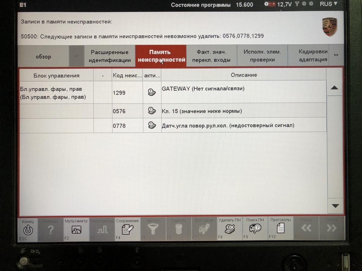

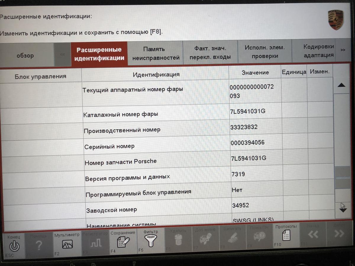

Появилась еще одна ошибка,но датчик руль.колеса откалибровали
Название: ошибка с дат.угла.jpg
01.09.2018, 15:35   #17
уже давно им не пользуемся,отдали.
Зря, сейчас бы пригодился
Это не важно. Для нас важно чтобы софты в обоих блоках управления были одинаковыми. Тогда сможете закодировать блоки управления под комплектацию автомобиля.

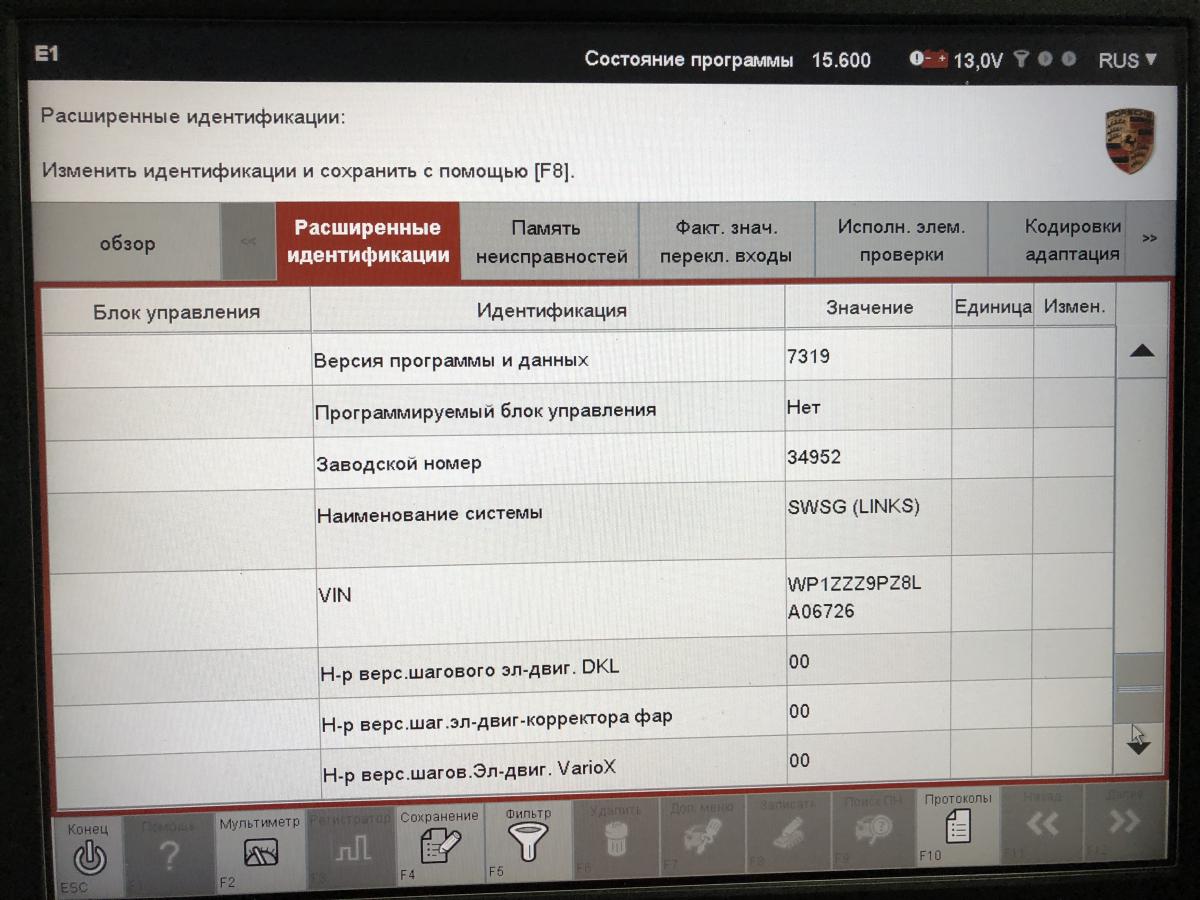

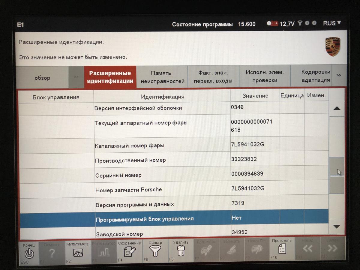

01.09.2018, 15:56   #18
Кот Вася
Аватар для Кот Вася
второй блок не программуемый
Название: не программируемый блок.jpg
01.09.2018, 16:05   #19
Поставьте вместо него другой блок управления, главное чтобы не 03 на конце было и выровните софты, после этого должно закодироваться.
