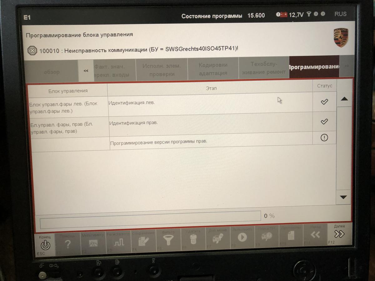

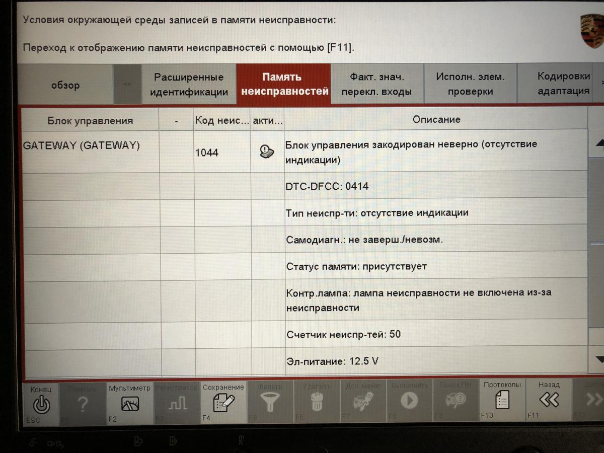

Для начало необходимо провести диагностику блоков управления передних фар. В случае исправного состояния, провести кодировку под комплектацию автомобиля.
Блок управления расположен под биксеноновой фарой.
При замене блоков управление фар,и программирование нет результатов.
Что может быть еще ?

01.09.2018, 12:50   #8
Сообщение от Кот Вася Посмотреть сообщение
Машина 957?
01.09.2018, 13:09   #9
Кот Вася
Аватар для Кот Вася
Машина 957?
Да 957
01.09.2018, 14:00   #10
Да 957
Нужно посмотреть какой софт (ПО) в каждом блоке управления.
И сделать фото каждого блока управления, там где наклейка с номером
