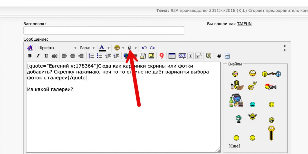

Сюда как картинки скрины или фотки добавить? Скрепку нажимаю, ноч то то он мне не даёт варианты выбора фоток с галереи
Из какой галереи?
Затем в появившемся окне выбираете файлы расположенные на своём компьютере.

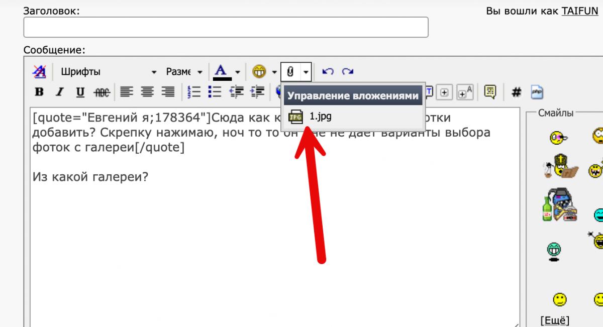

Затем, после загрузки, возвращаетесь к сообщению, ставите курсор в нужно месте, нажимаете на скрепку и выбираете загруженное фото - оно вставится в сообщение возле курсора
