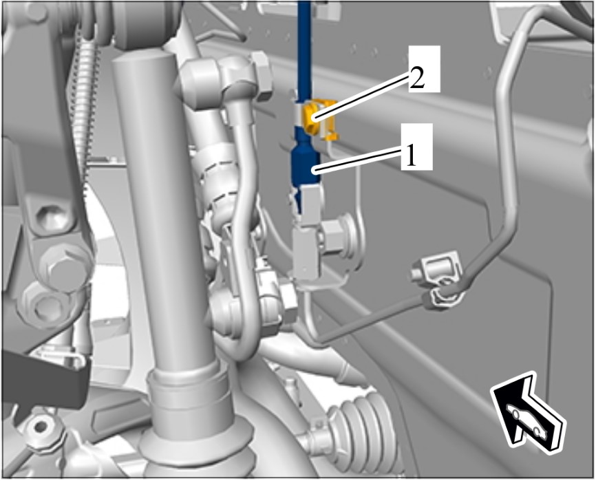

В процессе заливки необходимо учитывать следующее:
Для заполнения привлечь помощника.
При запуске функции F8 соответственно активируется Время около 10 s компрессор. Прервать выполнение функции можно повторным нажатием клавиши F8.
Заправочный адаптер должен быть постоянно погружен в гидравлическую жидкость. Он не должен всасывать воздух.
При заправке при помощи емкости для заправки ее следует удерживать горизонтально.
5 Запустить заливку гидравлической жидкости клавишей F8. Данную операцию повторять до тех пор, пока в систему не будет заправлен предписанный заправочный объем (см. См.). После этого прервать выполнение функции повторным нажатием клавиши F8.
6 Отсоединить заправочный адаптер от разделительной муфты в колесной арке.
7 Подсоединить напорный трубопровод исполнительного механизма -1- к разделительной муфте в колесной арке.
7.1 Затянуть винт -2- на держателе.
Момент затяжки 4 Nm
Название: Разделительная муфта системы подъема передней оси.jpg
